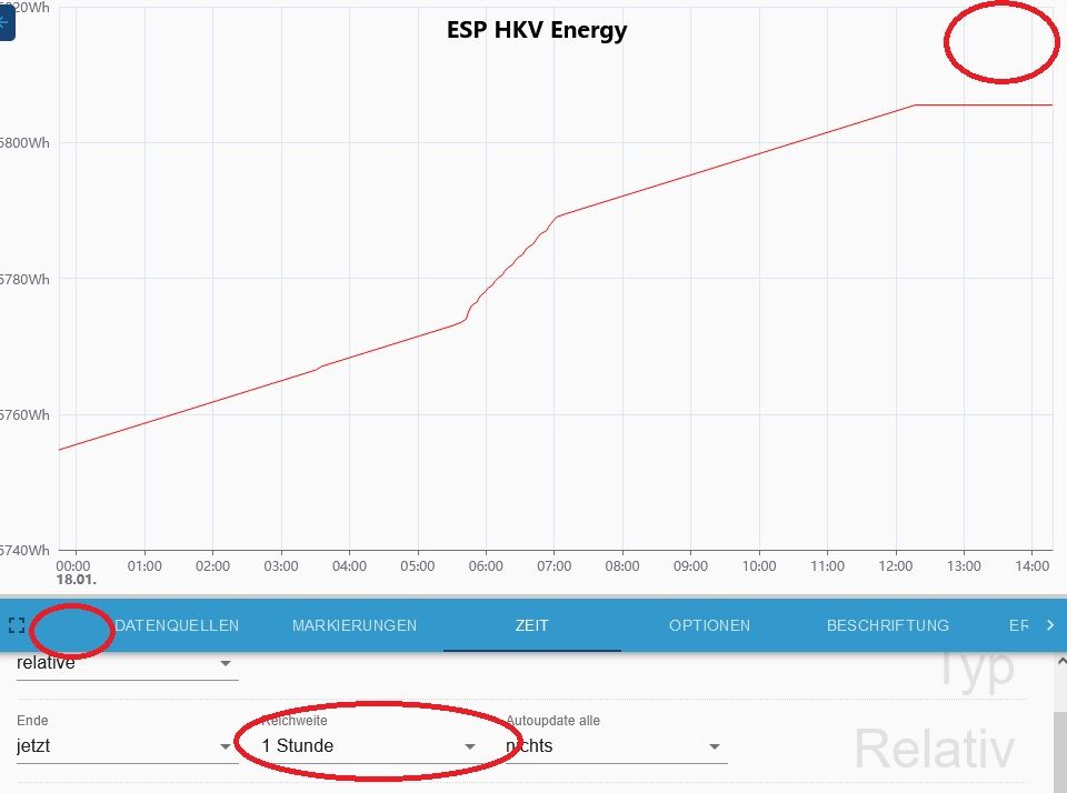

    1. Wann ist im Vorschau Fenster der "Reload" Button da und wann nicht
    Es kommt immer wieder vor (ein System konnte ich noch nicht erkennen) dass ich z.B. die Zeit ("Reichweite") geändert habe, im Vorschaufenster aber die Zeitachse gleich geblieben ist (und auch kein Reload Button da ist), in anderen Momenten wird die Änderung der Reichweite
    sofort im Vorschaufenster umgesetzt.

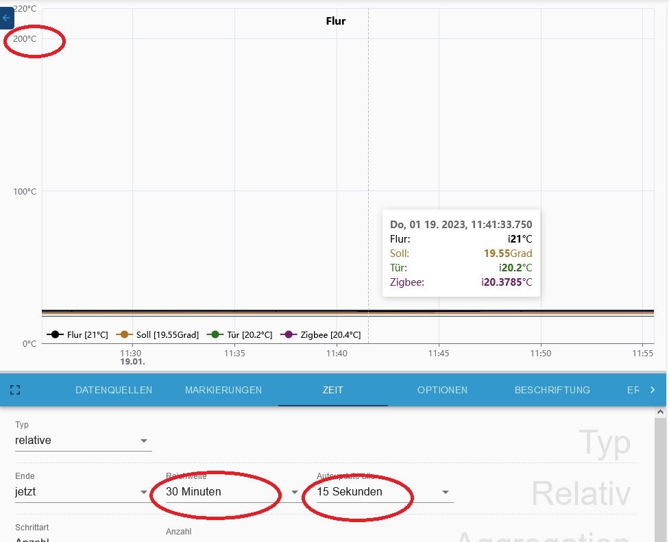

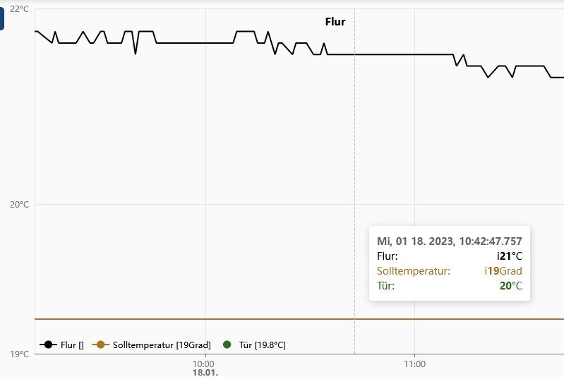

    1. Warum erscheinen manche Daten einfach nicht im Vorschau Fenster und auch im fertigen Charts Fenster nicht?
      Es sind History Werte für "Tür" vorhanden, an "interpoliert" oder nicht kann es meiner Meinung nach auch nicht liegen.
    2. Nach welchem Schema werden im Vorschaufenster die Zeiten ("Reichweite") genoommen, wenn maan ein E-Chart wechselt? Ich klicke in der linken Liste der Charts auf ein neues Chart und wundere mich, dass obwohl 2 Stunden eingestellt sind, die Zeit ab 0:00 beginnt und das Ende in der Zukunft liegt (es ist jetzt 12:21).
      Auch eine Änderung der Zeit bringt keine Änderung und auch der Reload Button ist nicht vorhanden. (gespeichert ist die Änderung).

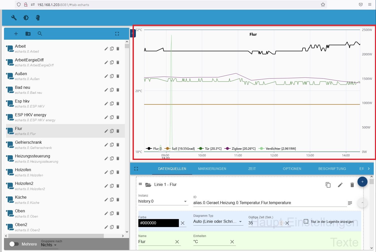

    3. Was genau macht die Einstellung "gültige Zeit"?
      Egal was ich da eingebe, ich konnte noch keine Änderung im Diagramm erkennen (der Hilfstext hilft mir nicht wirklich weiter).

      @wolfgangfb sagte in E-Charts - Grundlegende Bedienungsprobleme:
      wenn du manuell etwas an der Ansicht verändert hast. (z.b. zoom oder verschieben)
      Sind auch mindestens zwei Punkte im Zeitbereich?
      so wie du sie unter Zeit eingestellt hast. In deinem Fall mal den Browsercache geleert?
      Allerdings hast du auch kein Autoupdate aktiv? auch nicht im Editor?
      habe ich noch nicht mit gearbeitet! klingt für mich so, als wenn für den Zeitraum die Interpolation zweier unterschiedlicher Werte ausgesetzt und statt dessen der letzte Wert beibehalten wird

        Wenn ich mit dem Mausrad zoome passiert nichts, nur wenn ich echt verschiebe kommt der Reload Button.
        Was ich auch nicht so ganz verstehe sind die Grenzen.
        (Gestern gab es eine Fehlmessung mit 148°), das Problem tritt nur im Vorschaufenster auf, im eigentlichen Chart sind die Grnezen richtig. Ich habe es im Vorschaufenster nicht geschafft dass die Grenzen in einem vernünftigen Bereich liegen.
        Ja, das Problem konnte ich inzwischen selbst lösen, aus welchen Gründen auch immer war das Feld für "Liniendicke" leer (was wohl mit 0 interpretiert wird), wenn da eine Zahl eingestellt wird, erscheint die Linie auch.
        Ja.
        Doch, Autoupdate alle 15 Sekunden. Ein System konnte ich nicht erkennen, manchmal geht es (die Zeit wird richtig gesetzt), manchmal beginnt die Zeitachse immer bei 0:00 des laufenden Tages (egal was bei Reichweite eingestellt ist).
          was verstehst du eigentlich unter "Vorschaufenster"?

            Im Tab /#tab-echarts in dem ich die eizelnen Charts definieren kann oben rechts.
            Ich weiß auch nicht ob das ein Bug ist oder so gewollt, ich kann bei den Einstellungen im Feld "ID" die Datenpunkte nicht (vernünftig) von Hand eingeben. Wenn ich mit der Maus auf eine Stelle klicke (z.B. das "T" von Temperatur) und dann eine Taste drücke (egal ob "Entf" oder einen Buchstaben) verliert das ID Feld den Tastaturfokus. Man kann immer nur einen Buchstaben löschen oder eingeben, dann muss man erst wieder mit der Maus auf die Stelle klicken.
              Achso, im Editor.
              ob da immer alles final umgesetzt wird hab ich noch nie überprüft.
              zusammen mit den anderen Issues sieht das aber eher nach einem Browserproblem aus.
