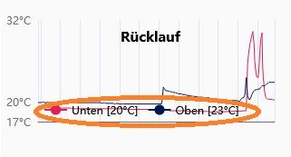

        BTW. kann man irgendwie erreichen, dass die Legenden mit dem letzten Wert unterhalb des Diagramms und nicht im Diagramm angezeigt werden? Bei kleinen Diagrammen ist das manchmal schwer zu lesen.
