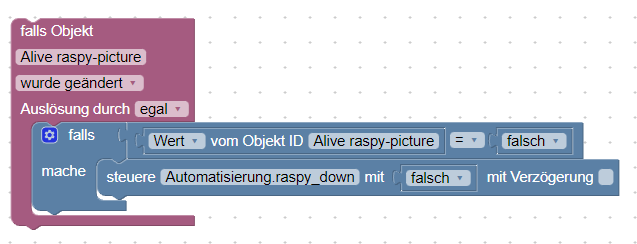

    Hallo zusammen, ich habe einen digitalen Bilderrahmen mit einem Rapsberry gebaut der via iobroker ein bzw. ausgeschaltet wird, das funktioniert soweit auch.
    Naja fast, beim ausschalten bekomme ich error Meldungen und der Javascript Adapter stürzt ab

    Wenn der Raspi ausgeschaltet ist und der Ping auf FALSE umschaltet, dann wird die Steckdose via Blockly ausgeschaltet.
    Erst dann bekomme ich error Meldungen ins Log und der Javascript Adapter stürzt ab.

    Kann mir jemand bei dem Problem helfen?
    Ich vermute die SSH Connection zum Raspy steht noch, obwohl der Raspi ausgeschaltet ist
