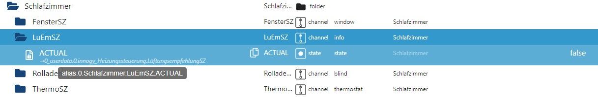

    Hallo Zusammen,
    ich habe Geräte vom Typ Info in Ordner angelegt und mit dem Hauptgerät verknüpft. In der Objektübersicht taucht der Alias auf (LuEmSZ):
    Aber im Geräte Adapter fehlt LuEmSZ:
    Ganz rechts im Ordner werden 3 bzw 4 Geräte aufgezählt wobei die 4 in Klammern gesetzt ist.
    Da ich die meine Aliase neu sortieren möchte kann ich diese Geräte nicht verschieben.
    Was habe ich probiert:
    Downgrade auf 1.1.1
    Upgrade auf 1.1.2
    iobroker upload all
    Hat noch jemand eine Idee?

      Lösung gefunden!
      Im Geräte Fenster oben auf das Info Symbol drücken. Dann tauchen alle Aliase wieder auf.
