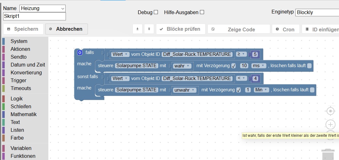

      ich bin erst seit kurzen auf ioBroker gestoßen. Und bräuchte ein wenig starthilfe.
      Könnt ihr mir helfen? Mein Solarpumpe soll beim erreichen einer Temperatur einschalten und beim unterschreiten wieder aus.

        Fehlt eigentlich nur ein trigger Block drumherum. Als Trigger kannst du Änderung von Temp-Diff nehmen.
        Dann würde ich noch jeweils einen Haken setzen in "löschen falls läuft" damit keine mehreren Timer ablaufen.

          Danke werd ich gleich mal testen.
          Test erfolgreich. 😄
