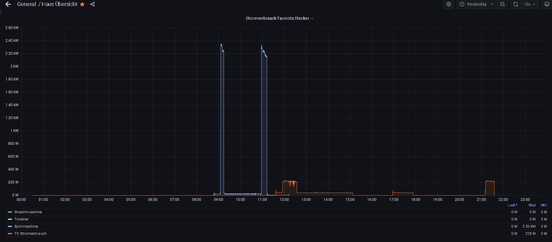

          madingM 1 Antwort Letzte Antwort

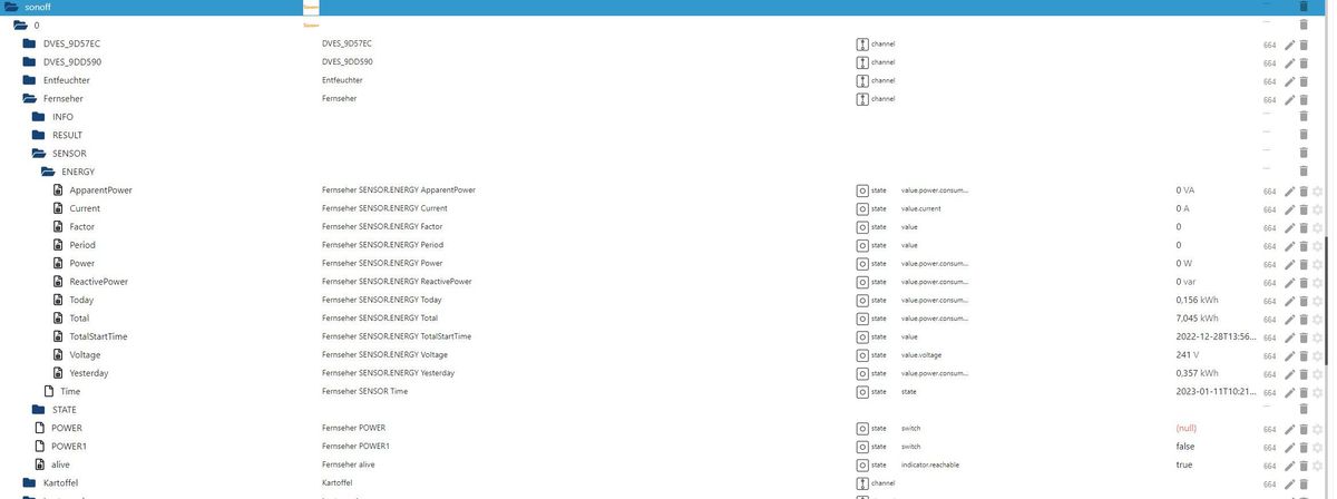

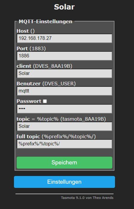

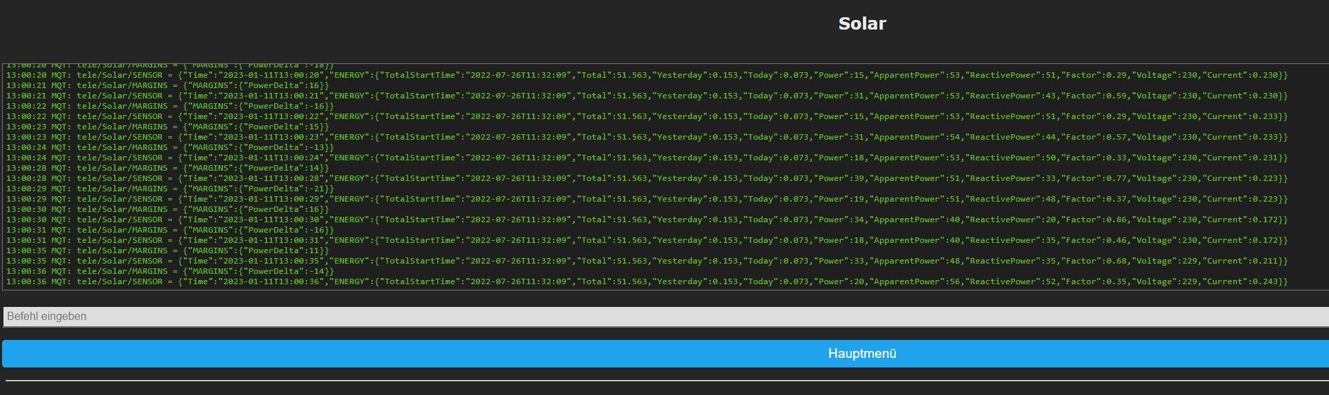

                    Tasmota unterstützt die Übergabe per MQTT, jetzt hast Du theoretisch 2 Möglichkeiten:
                    1. Du mietest Dir einen MQTT Server an(sind Preiswert) Deine Steckdosen senden an Deinen gemieteten MQTT-Server, der Iobroker holt sich die Daten von dort dann immer ab.
                    2. Du benutzt den internen MQTT Server vom Iobroker, gibst dann in der Steckdose die UrL von Deinem Raspi ein und den Port vom MQTT zB. deinedomainzuhause.de:1886. In Deinem Router musst du natürlich den Port freigeben.
                    Im IObroker benutzt du den Sonoff Adapter, der die Daten dann verarbeitet.
