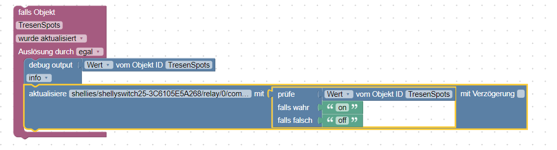

    Hallo Leute,
    ich versuche meine Lampen über Alexa zu steuern. Ich habe alles sauber installiert und ich habe auch schon einen Dummy DP unter userdata erstellt, der zwischen true/false wechselt.
    Die Änderung fange ich mit einem Script auf und setze mit diesem den Shelly DP 'command' auf on/off.
    Leider schaltet die Lampe nicht. Setze ich den Shelly DP 'command' manuell auf on/off funktioniert die Lampe.
    Hat jemand eine Idee?

      @sirtiger sagte: 'command' manuell auf on/off funktioniert die Lampe.
      Block "steuere" anstelle von Block "aktualisiere" verwenden.

            @sirtiger sagte: Dummy DP unter userdata erstellt, der zwischen true/false wechselt.
            Mit Alias anstelle Dummy-DP kann man sich das Skript sparen.
            SirTiGer
            schrieb am zuletzt editiert von SirTiGer
            Top. Mit 'steuere' funktioniert's. Super. Danke.
            Das mit den alias habe ich nocht nicht ganz verstanden. Muß ich mir nochmal genau anschauen.
            Timo
            Hab´s auch mit einem Alias hinbekommen.. 👍
