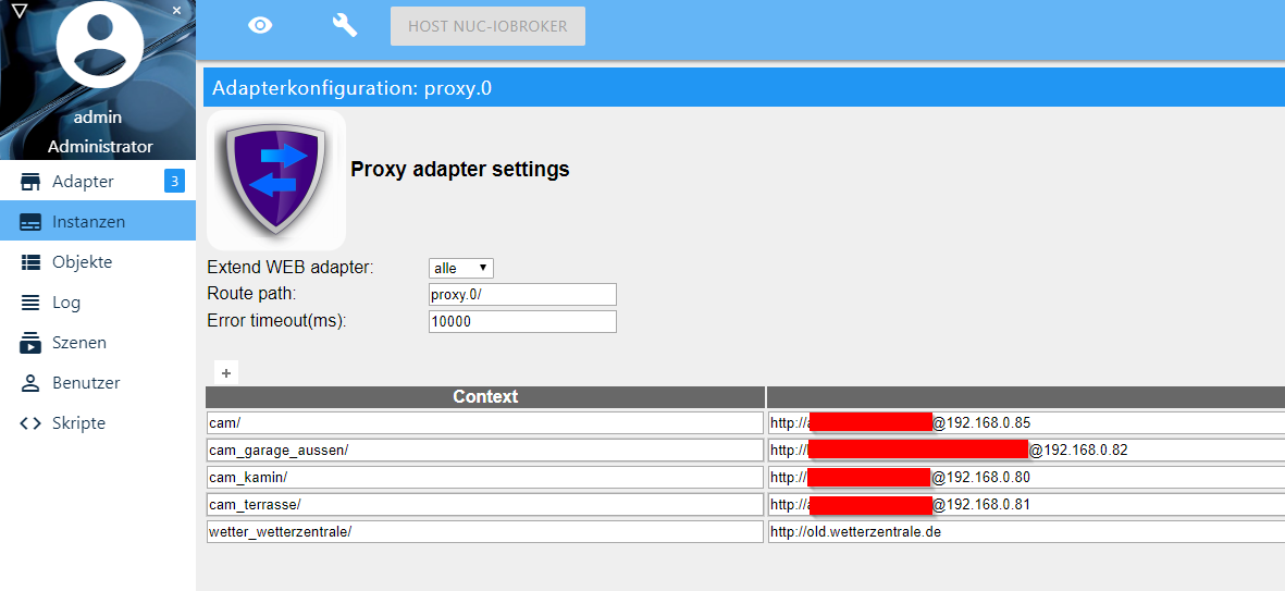

                        • M
                          MarcJ last edited by
                          Hi!
                          Ich habe die Probleme über Proxy gelöst. bluefox hatte mir den Tip gegeben.
                          Einach die IPs im Format http://user:passwort@IP-Adresse in proxy-Adpater einfürgen (siehe Screenshot)
                          Und dann in der Vis ein "basic image" nehmen und als Quelle:
                          http://IP-ioBroker:8082/proxy.0/cam/Str … /1/picture
                          So geht es bei mir zumindest ganz gut. Proxy stürzt noch ab und an ab, aber das ist ein anderes Problem.
                          Grüße
                          Marc
