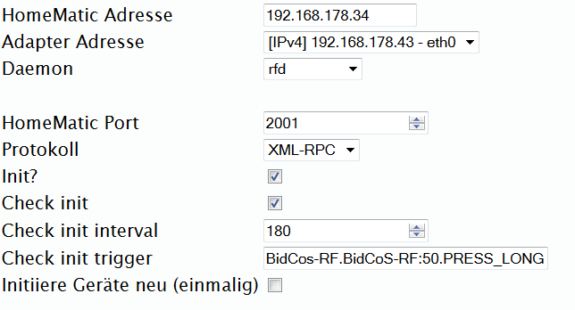

    • HomoranH Nicht stören
      Wie sieht denn deine Konfiguration des hm-rpc aus?

        • T Offline
          tesso
          Hier noch die Einstellungen:
