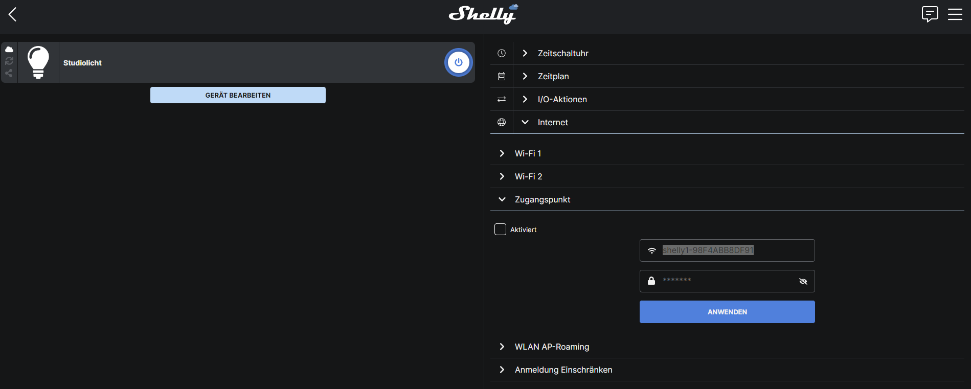

          @fatmax wenn ich dich nich komplett falsch verstehe, du kannst jeden shelly als zugangspunkt definieren, somit koppeln.
          gruß vom Woody
          JLegJ 1 Antwort Letzte Antwort
          • da_WoodyD da_Woody
            JLegJ Offline
            JLegJ Offline
            JLeg
            @da_woody sagte in Shelly I3 Alternative:
            stimmt, also einfach einen Shelly1 nehmen, und am Relais nichts anschliessen. Kostet zwar dasselbe wie ein I4, ist aber dann vielleicht weniger "überdimensioniert" ;-)
