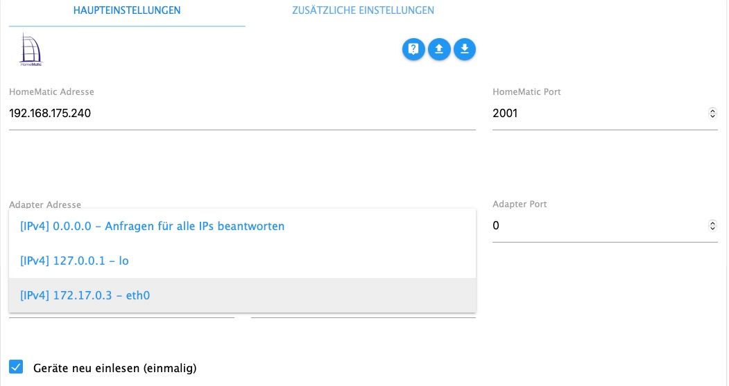

    Hallo an die das Team,
    erstmal meine Hochachtung dieses hervorragende Forum und die Hilfestellung die hier geliefert wird!
    Ich habe ioBrocker im Docker (baumet Image) auf meiner Synology laufen. Es funktioniert alles prima bis auf das ich keine ordentlichen Daten von der Homematic CCU bekomme. Die Geräte werden erkannt, jedoch keine Werte von den RFD Geräten geliefert. Werte von der CCU selbst wie zB dutyCycle sowie CuXD funktionieren einwandfrei.
    Installiert js 3.3.22 (ich weiß veraltet, das Image liefert aktuell nichts anderes), HomeMatic RPC 1.15.16 und HomeMatic ReGaHSS 3.0.40
    Meine bisherigen Recherchen haben ergeben, dass unter der Adapter Adresse der RPC Instanz die lokale IP der Syno eingetragen sein muß um das die CCU ihre Antworten auch dorthin richten kann (logisch).
    Leider ist dies nur ein Dropdown-Feld und die Adresse ist dort nicht verfügbar (siehe Screenshot)
    Ich wäre dankbar wenn mir hier jemand auf die Sprünge helfen könnte.
    Vielen Dank im Voraus und Grüße
    Saho

      @saho1 sagte: Dropdown-Feld und die Adresse ist dort nicht verfügbar
      Dort wähle "eth0" aus und im Tab "ZUSÄTZLICHE EINSTELLUNGEN" gib unter Callback-Adresse die IP-Adresse des Docker-Hosts (192.168.175.???) ein.

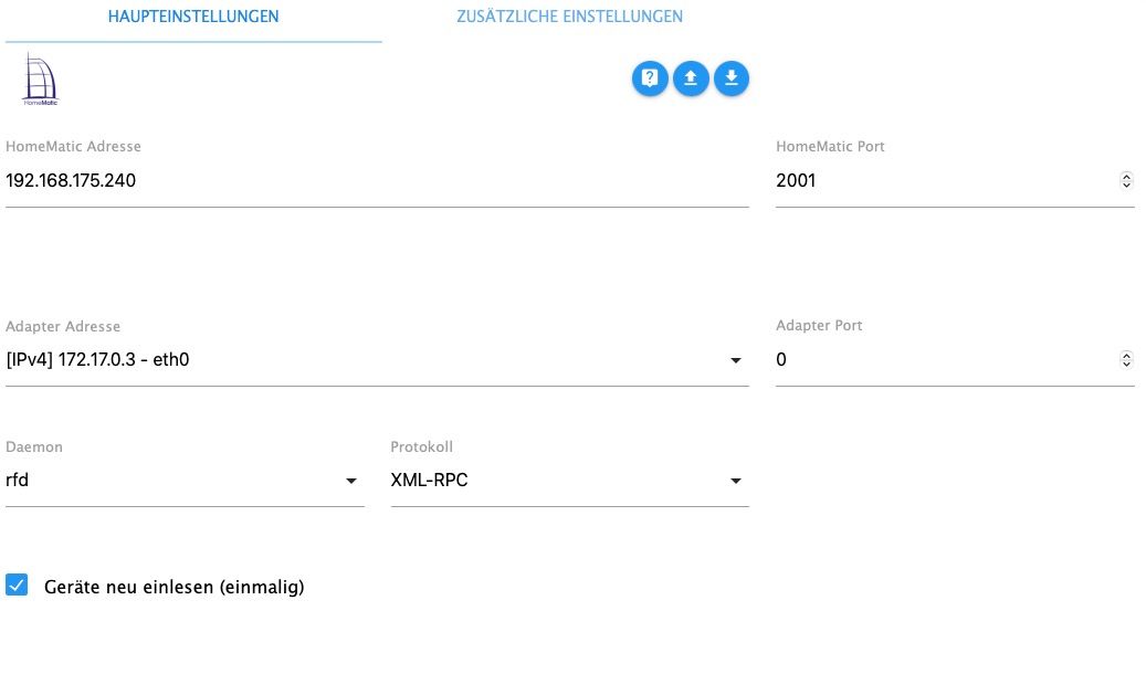

              saho1
              schrieb am zuletzt editiert von saho1
              @paul53 said in Homematic RPC unter Docker auf Syno Adapter Adresse:
              @saho1 sagte: ausschließlich die alten (nicht HM IP) gerate nicht funktionieren.
              Als Protokoll XML-RPC eingestellt? BIN-RPC ist nur noch für CUxD.
              ja

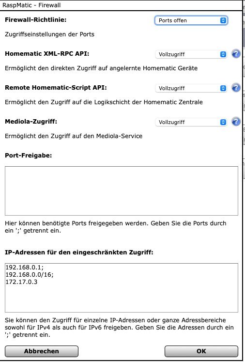

                  Dann fällt mir nur noch die Firewall in der CCU ein.

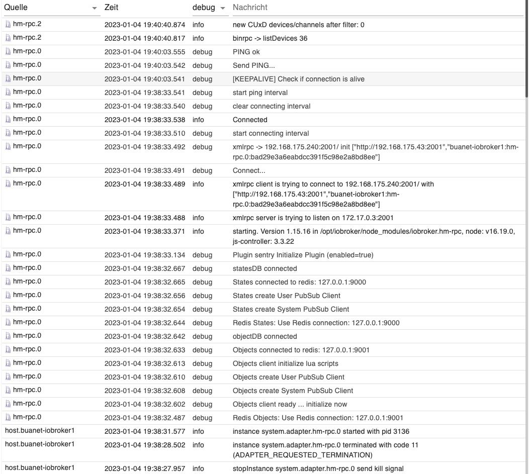

                    was stehtcdenn beim Neustart der Instanz im (debug-) Log bei ioBroker und im Syslog der CCU?
                      saho1
                      Diese schließe ich leider auch aus:
                      @Homoran
                      Das Log der CCU ist im LOGLevel Warning ist unauffällig, hier das Log des RPC auf Debug:

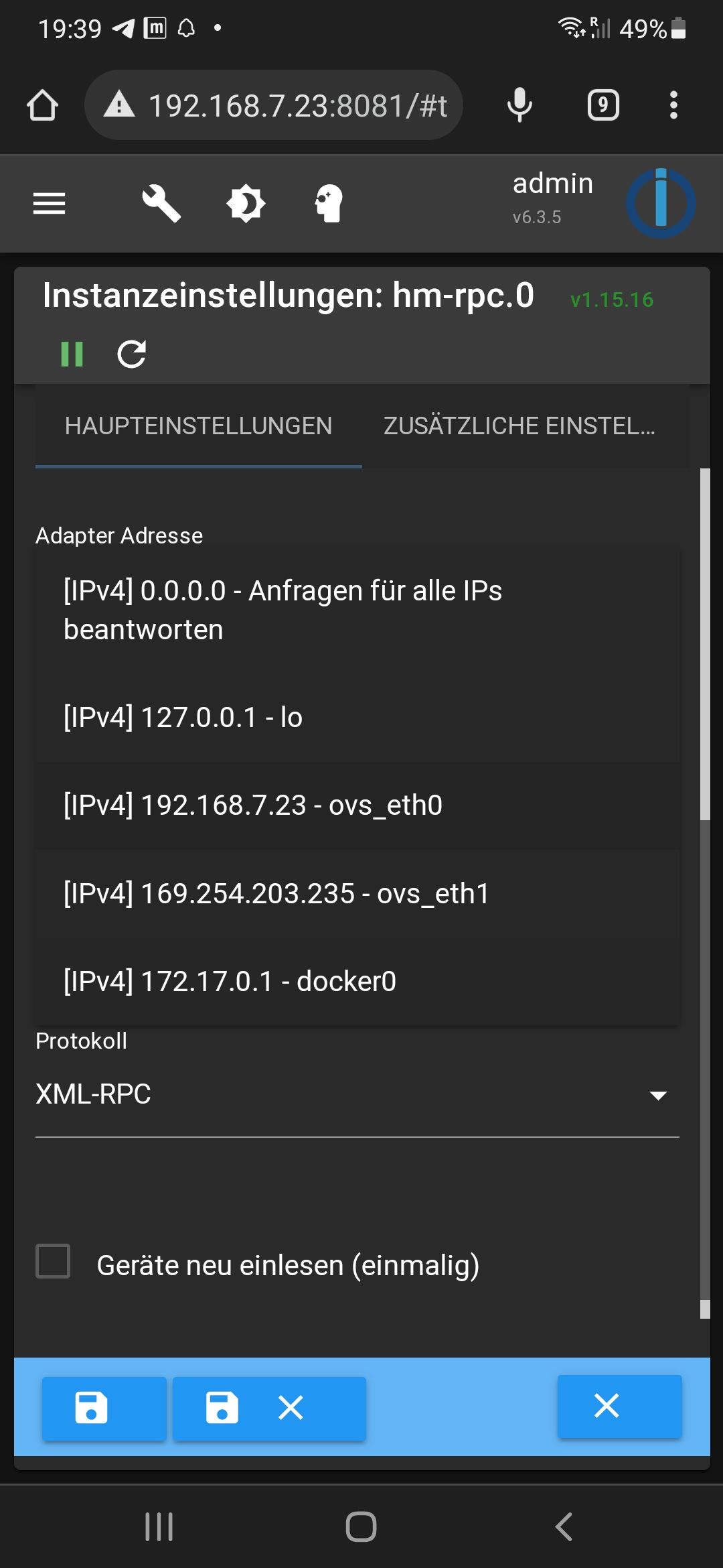

                        zahnheinrich
                        schrieb am zuletzt editiert von zahnheinrich
                        @saho1
                        Etwas kann mit deinen docker Einstellungen für das Netzwerk nicht stimmen
                        Dein Auswahlfenster der auswählbaren Netzverbindungen enthält keine IP des lokalen Netzwerks 192.175.x.x
                        Bei mir sieht das so aus, mein lokales Netzwerk ist 192.168.7.x
                        MfG Ulrich

                          @saho1 sagte in Homematic RPC unter Docker auf Syno Adapter Adresse:
                          bitte als Text in code-tags!
                          • Z zahnheinrich
                            @saho1
                            saho1
                            @zahnheinrich
                            genau dies habe ich auch beobachtet, da ich an einer anderen Adresse genau diese Konstellation am laufen habe und dort die Adresse "ovs-eth0 XXX" auch im Dropdown habe und hier nicht.
                            Ich denke ich werde den Container mal neu einrichten, ggf hilft dies.
                            S Z 2 Antworten Letzte Antwort

                                @saho1 said in Homematic RPC unter Docker auf Syno Adapter Adresse:
                                @zahnheinrich
                                2023-01-04 19:32:18.479 - info: host.buanet-iobroker1 instance system.adapter.hm-rpc.0 terminated with code 11 (ADAPTER_REQUESTED_TERMINATION)
                                2023-01-04 19:32:21.600 - info: host.buanet-iobroker1 instance system.adapter.hm-rpc.0 started with pid 2799
                                2023-01-04 19:32:23.458 - info: hm-rpc.0 (2799) starting. Version 1.15.16 in /opt/iobroker/node_modules/iobroker.hm-rpc, node: v16.19.0, js-controller: 3.3.22
                                2023-01-04 19:32:23.557 - info: hm-rpc.0 (2799) xmlrpc server is trying to listen on 172.17.0.3:2001
                                2023-01-04 19:32:23.558 - info: hm-rpc.0 (2799) xmlrpc client is trying to connect to 192.168.175.240:2001/ with ["http://192.168.175.43:2001","buanet-iobroker1:hm-rpc.0:7b3cb7483d446f8f4f5a6aa99ce66670"]
                                2023-01-04 19:32:23.600 - info: hm-rpc.0 (2799) Connected
                                2023-01-04 19:33:40.469 - info: hm-rpc.2 (2471) binrpc -> listDevices 36
                                2023-01-04 19:33:40.536 - info: hm-rpc.2 (2471) new CUxD devices/channels after filter: 0
                                2023-01-04 19:34:32.435 - info: admin.0 (139) ==> Connected system.user.admin from ::ffff:172.17.0.1
                                2023-01-04 19:37:10.678 - info: hm-rpc.2 (2471) binrpc -> listDevices 36
                                2023-01-04 19:37:10.747 - info: hm-rpc.2 (2471) new CUxD devices/channels after filter: 0
                                2023-01-04 19:38:04.063 - info: admin.0 (139) <== Disconnect system.user.admin from ::ffff:172.17.0.1
                                2023-01-04 19:38:27.910 - info: host.buanet-iobroker1 stopInstance system.adapter.hm-rpc.0 (force=false, process=true)
                                2023-01-04 19:38:27.920 - info: hm-rpc.0 (2799) Got terminate signal TERMINATE_YOURSELF
                                2023-01-04 19:38:27.922 - info: hm-rpc.0 (2799) xmlrpc -> 192.168.175.240:2001/ init ["http://192.168.175.43:2001",""]
                                2023-01-04 19:38:27.933 - info: hm-rpc.0 (2799) Disconnected
                                2023-01-04 19:38:27.934 - info: hm-rpc.0 (2799) terminating
                                2023-01-04 19:38:27.935 - info: hm-rpc.0 (2799) Terminated (ADAPTER_REQUESTED_TERMINATION): Without reason
                                2023-01-04 19:38:27.957 - info: host.buanet-iobroker1 stopInstance system.adapter.hm-rpc.0 send kill signal
                                2023-01-04 19:38:28.502 - info: host.buanet-iobroker1 instance system.adapter.hm-rpc.0 terminated with code 11 (ADAPTER_REQUESTED_TERMINATION)
                                2023-01-04 19:38:31.577 - info: host.buanet-iobroker1 instance system.adapter.hm-rpc.0 started with pid 3136
                                2023-01-04 19:38:32.487 - debug: hm-rpc.0 (3136) Redis Objects: Use Redis connection: 127.0.0.1:9001
                                2023-01-04 19:38:32.602 - debug: hm-rpc.0 (3136) Objects client ready ... initialize now
                                2023-01-04 19:38:32.608 - debug: hm-rpc.0 (3136) Objects create System PubSub Client
                                2023-01-04 19:38:32.610 - debug: hm-rpc.0 (3136) Objects create User PubSub Client
                                2023-01-04 19:38:32.613 - debug: hm-rpc.0 (3136) Objects client initialize lua scripts
                                2023-01-04 19:38:32.633 - debug: hm-rpc.0 (3136) Objects connected to redis: 127.0.0.1:9001
                                2023-01-04 19:38:32.642 - debug: hm-rpc.0 (3136) objectDB connected
                                2023-01-04 19:38:32.644 - debug: hm-rpc.0 (3136) Redis States: Use Redis connection: 127.0.0.1:9000
                                2023-01-04 19:38:32.654 - debug: hm-rpc.0 (3136) States create System PubSub Client
                                2023-01-04 19:38:32.656 - debug: hm-rpc.0 (3136) States create User PubSub Client
                                2023-01-04 19:38:32.665 - debug: hm-rpc.0 (3136) States connected to redis: 127.0.0.1:9000
                                2023-01-04 19:38:32.667 - debug: hm-rpc.0 (3136) statesDB connected
                                2023-01-04 19:38:33.134 - debug: hm-rpc.0 (3136) Plugin sentry Initialize Plugin (enabled=true)
                                2023-01-04 19:38:33.371 - info: hm-rpc.0 (3136) starting. Version 1.15.16 in /opt/iobroker/node_modules/iobroker.hm-rpc, node: v16.19.0, js-controller: 3.3.22
                                2023-01-04 19:38:33.488 - info: hm-rpc.0 (3136) xmlrpc server is trying to listen on 172.17.0.3:2001
                                2023-01-04 19:38:33.489 - info: hm-rpc.0 (3136) xmlrpc client is trying to connect to 192.168.175.240:2001/ with ["http://192.168.175.43:2001","buanet-iobroker1:hm-rpc.0:bad29e3a6eabdcc391f5c98e2a8bd8ee"]
                                2023-01-04 19:38:33.491 - debug: hm-rpc.0 (3136) Connect...
                                2023-01-04 19:38:33.492 - debug: hm-rpc.0 (3136) xmlrpc -> 192.168.175.240:2001/ init ["http://192.168.175.43:2001","buanet-iobroker1:hm-rpc.0:bad29e3a6eabdcc391f5c98e2a8bd8ee"]
                                2023-01-04 19:38:33.510 - debug: hm-rpc.0 (3136) start connecting interval
                                2023-01-04 19:38:33.538 - info: hm-rpc.0 (3136) Connected
                                2023-01-04 19:38:33.540 - debug: hm-rpc.0 (3136) clear connecting interval
                                2023-01-04 19:38:33.541 - debug: hm-rpc.0 (3136) start ping interval
                                2023-01-04 19:40:03.541 - debug: hm-rpc.0 (3136) [KEEPALIVE] Check if connection is alive
                                2023-01-04 19:40:03.542 - debug: hm-rpc.0 (3136) Send PING...
                                2023-01-04 19:40:03.555 - debug: hm-rpc.0 (3136) PING ok
                                2023-01-04 19:40:40.817 - info: hm-rpc.2 (2471) binrpc -> listDevices 36
                                2023-01-04 19:40:40.874 - info: hm-rpc.2 (2471) new CUxD devices/channels after filter: 0
                                2023-01-04 19:41:33.541 - debug: hm-rpc.0 (3136) [KEEPALIVE] Check if connection is alive
                                2023-01-04 19:41:33.542 - debug: hm-rpc.0 (3136) [KEEPALIVE] Connection timed out, initializing new connection
                                2023-01-04 19:41:33.543 - debug: hm-rpc.0 (3136) Connect...
                                2023-01-04 19:41:33.543 - debug: hm-rpc.0 (3136) clear ping interval
                                2023-01-04 19:41:33.543 - debug: hm-rpc.0 (3136) start connecting interval
                                2023-01-04 19:42:03.543 - debug: hm-rpc.0 (3136) xmlrpc -> 192.168.175.240:2001/ init ["http://192.168.175.43:2001","buanet-iobroker1:hm-rpc.0:bad29e3a6eabdcc391f5c98e2a8bd8ee"]
                                2023-01-04 19:42:03.558 - debug: hm-rpc.0 (3136) clear connecting interval
                                2023-01-04 19:42:03.559 - debug: hm-rpc.0 (3136) start ping interval
                                2023-01-04 19:43:33.560 - debug: hm-rpc.0 (3136) [KEEPALIVE] Check if connection is alive
                                2023-01-04 19:43:33.561 - debug: hm-rpc.0 (3136) Send PING...
                                2023-01-04 19:43:33.573 - debug: hm-rpc.0 (3136) PING ok
                                2023-01-04 19:44:10.955 - info: hm-rpc.2 (2471) binrpc -> listDevices 36
                                2023-01-04 19:44:11.012 - info: hm-rpc.2 (2471) new CUxD devices/channels after filter: 0
                                2023-01-04 19:45:03.560 - debug: hm-rpc.0 (3136) [KEEPALIVE] Check if connection is alive
                                2023-01-04 19:45:03.561 - debug: hm-rpc.0 (3136) [KEEPALIVE] Connection timed out, initializing new connection
                                2023-01-04 19:45:03.561 - debug: hm-rpc.0 (3136) Connect...
                                2023-01-04 19:45:03.561 - debug: hm-rpc.0 (3136) clear ping interval
                                2023-01-04 19:45:03.561 - debug: hm-rpc.0 (3136) start connecting interval
                                2023-01-04 19:45:33.562 - debug: hm-rpc.0 (3136) xmlrpc -> 192.168.175.240:2001/ init ["http://192.168.175.43:2001","buanet-iobroker1:hm-rpc.0:bad29e3a6eabdcc391f5c98e2a8bd8ee"]
                                2023-01-04 19:45:33.574 - debug: hm-rpc.0 (3136) clear connecting interval
                                2023-01-04 19:45:33.574 - debug: hm-rpc.0 (3136) start ping interval
                                2023-01-04 19:47:03.575 - debug: hm-rpc.0 (3136) [KEEPALIVE] Check if connection is alive
                                2023-01-04 19:47:03.576 - debug: hm-rpc.0 (3136) Send PING...
                                2023-01-04 19:47:03.587 - debug: hm-rpc.0 (3136) PING ok
                                2023-01-04 19:47:41.087 - info: hm-rpc.2 (2471) binrpc -> listDevices 36
                                2023-01-04 19:47:41.170 - info: hm-rpc.2 (2471) new CUxD devices/channels after filter: 0
