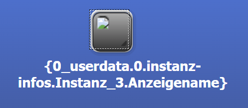

    ich überarbeite gerade meine Instanz-Übesicht in der VIS und möchte gerne aus aktuell zwei Widgets pro Instanz ein Widget machen:
    IST:
    Jetzt habe ich ein paar Probleme
    1. Leider bekomme ich es nicht hin, dass der Text unter dem Icon angezeigt wird
    2. Ich bekommen den graußen Hintergrund nicht weg
    3. Mit dem Icon soll die Instant aktiviert / deaktiviert werden. Funktionieert leider auch nicht

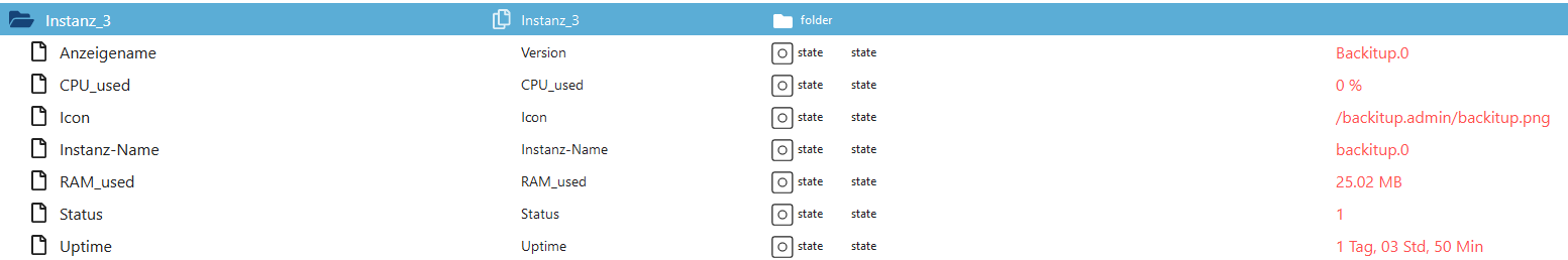

    So sehen die DPs für das Widget aus:

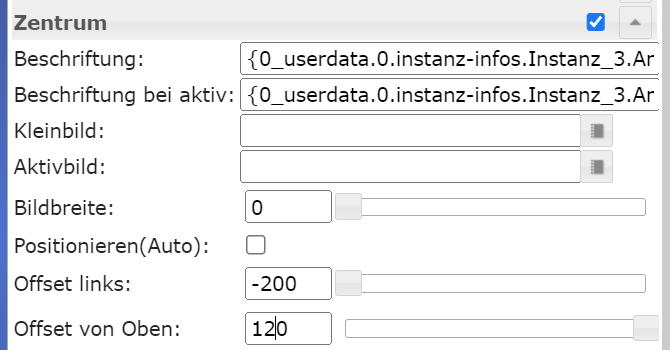

      @kuddel sagte in Hilfe bei Widget benötigt:
      ° Fixer ---> iob fix
      K 1 Antwort Letzte Antwort

        @negalein danke dir für die schneller Antwort.
        Mit dem "Offset links" kann ma den Text zwar verschieben, aber je nach Länge des Instanz-Names muss da ja ein anderer Wert rein.
        Zentrieren geht ja leider nicht
        EDIT: Da schalten der Instanz über das Widget funzt jetzt auch. Habe mich beim DP vertippt.
        Bleibt also nur noch das Zentrieren des Namens

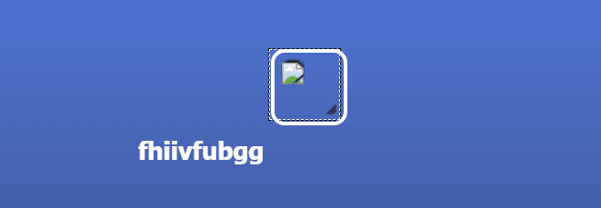

              Ohne CSS wird das nicht easy gehen:
              .mitte2{
                      float: right;
                      display: flex;
                  align-items: center; /* vertikal*/
                  justify-content: center; /* horizontal */
                  text-align: center;
                  vertical-align: central;
                  font-size: 40px;
                  font-weight: bold;
                  font-family: RobotoCondensed-Light;
                  color:white;
                  text-shadow: rgba(0, 0, 0, 0.9) 3px 3px 4px;
              grad mal eins geschrieben und folgendes Ergebnis:

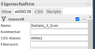

              Widget hab ich da auf dem Bild nicht angepasst sondern nur das CSS "mitte2" (sorry für den einfallslosen Namen) oben im Widget unter CSS-Klasse eingetragen.
