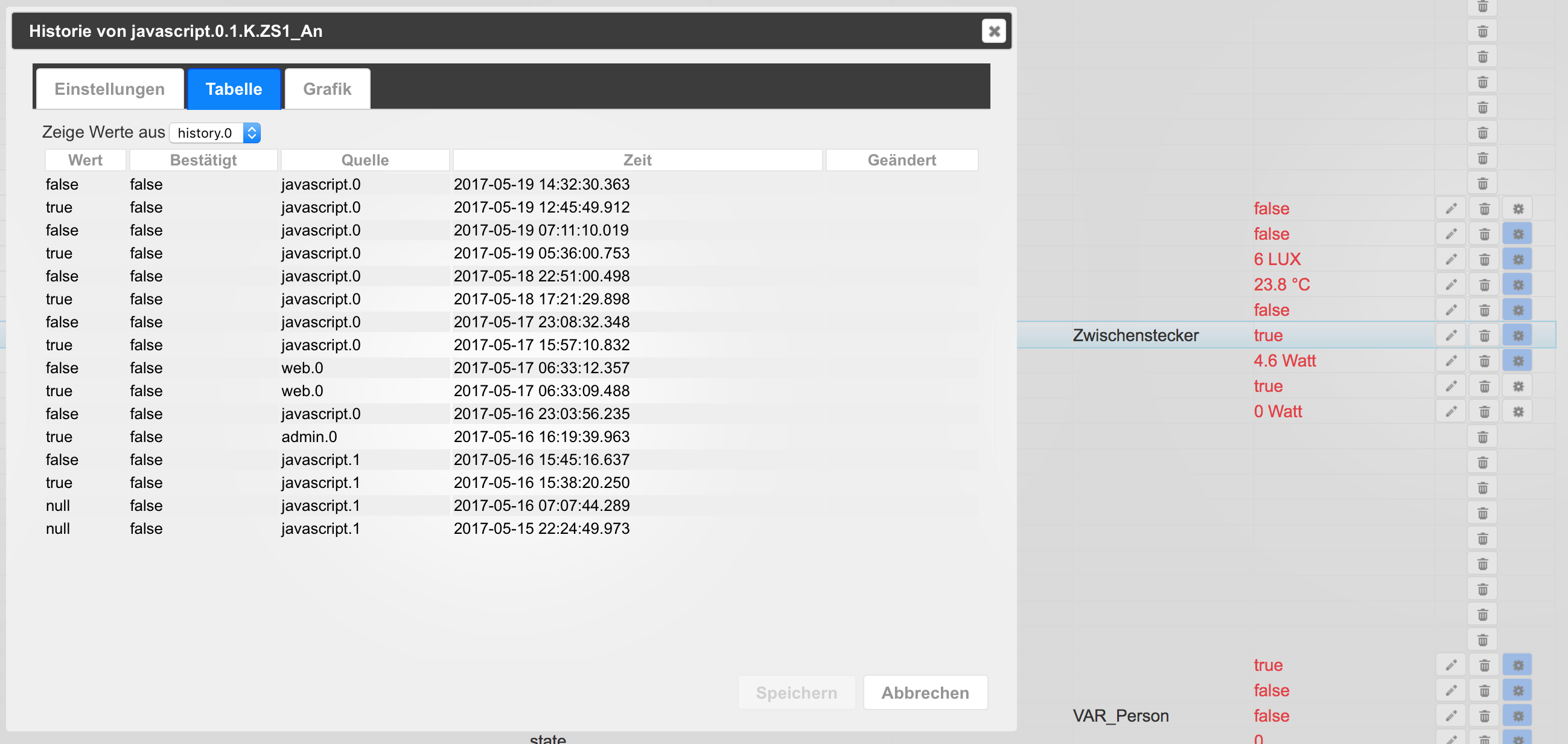

    bräuchte mal wieder euere Hilfe. Was ist los, wenn die Werte vom Reiter "Objekte" nicht mehr mit dem tatsächlichen Zustand der Z- Wave Geräte (bisher ist es mir nur bei Z-Wave aufgefallen und da auch bisher nur bei Fibaro Wall Plugs) übereinstimmt?
    Per Script würden die Geräte richtig geschalten allerdings verändert sich nur der Wert in der Objekte Oberfläche. History merkt z. B. das sich der Wert in Wirklichkeit nicht geändert hat, siehe Screenshot. Fehler tritt aber nicht immer auf.
    Wenn man dann manuell den Wert ändert im Objekte Reiter geht es wieder zum Schalten. Fehler im Log ist keiner. Scriptfehler kann man glaub ich ausschließen.

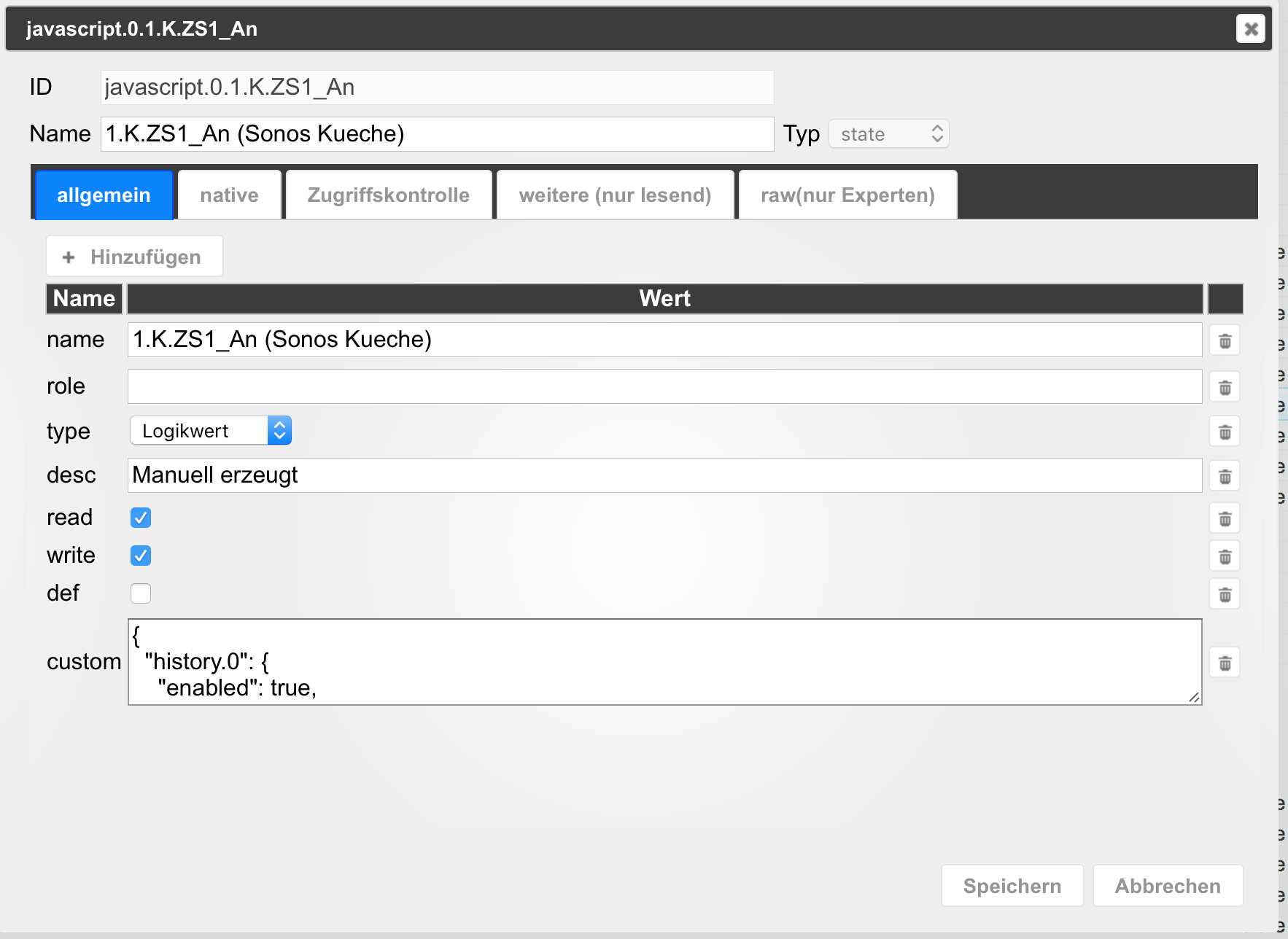

    Die Type ist auf Logikwert und per Skript wird auch auf wahr und falsch geschalten. Selbst wenn da irgendwo ein Wurm drinnen wäre würde ja ein Fehler im Log auftauchen, dass das Objekt mit falscher Type angesprochen wird oder? Außerdem würd es dann immer nicht funktionieren und nicht nur sporadisch. Kompletter reboot behebt das Problem wieder. Problem kommt aber immer wieder…
