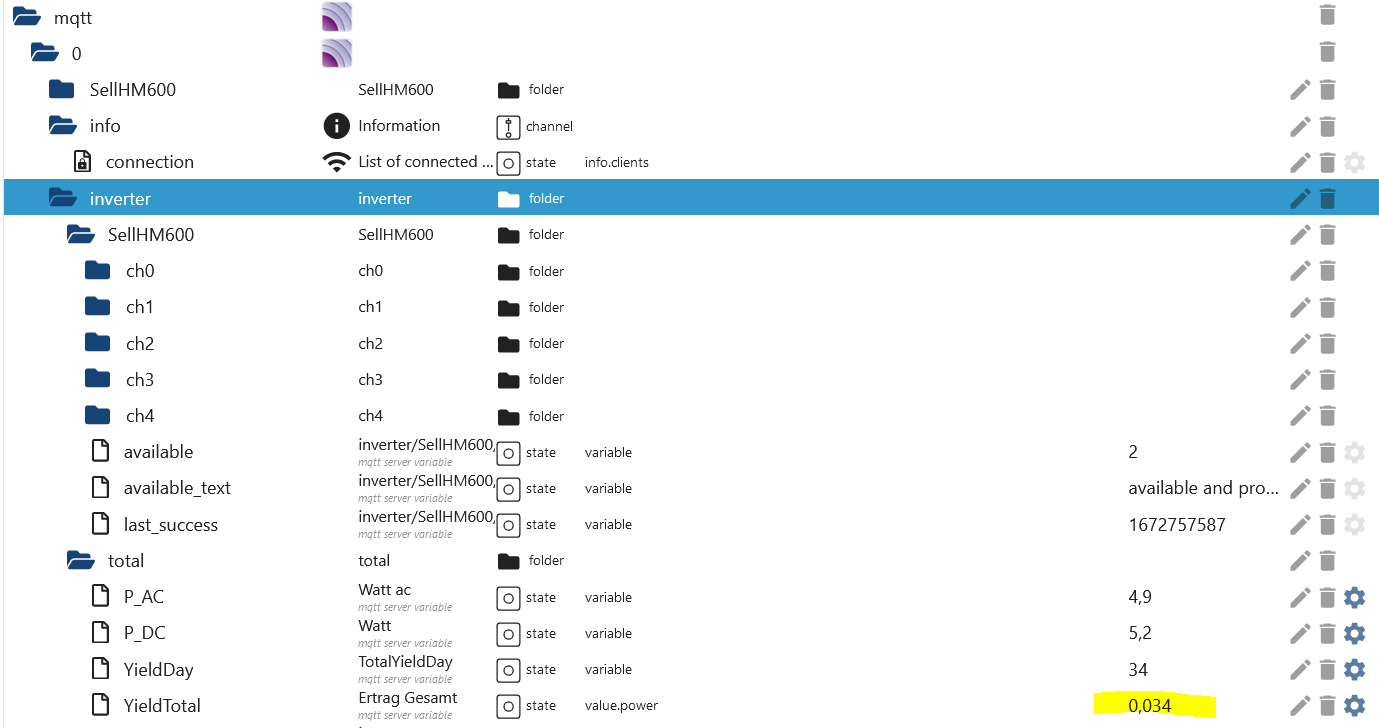

    Ich habe heute meinen HM 600 weitergegeben und einen neuen HM 1200 installiert. Nun sind ja die Yieldtotal- Werte nicht im Neuen WR eingetragen und auch nicht als offset eintragbar. Somit fange ich wieder bei 0 kwh an was ich eigentlich nicht möchte...
    Ich schreibe immer per MQTT die Daten:
    Frage: wie bekomm ich die 45 Kwh als OFFSET in die mqtt geschrieben?
    Bzw. was kann man in dieser Situation besser tun.

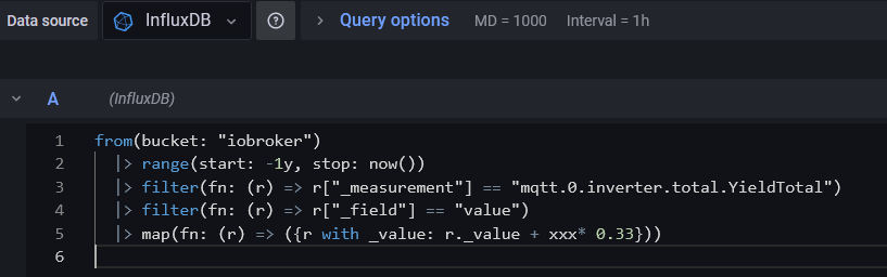

    Ein Gedanke war auch noch jeden Punkt für/in Grafana (YieldTotal + offset)
    Wobei die Funktion hier noch nicht hin bekommen habe:
    Ich hoffe ihr habt noch bessere Lösungen.
