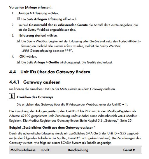

    Ich habe eine SMA Webbox mit 2 Wechselrichtern, die Gesamtdaten (ID0) kann ich mittlerweile über Modbus auslesen. An die einzelnen Wechselrichterdaten komme ich aber noch nicht. Wenn ich das richtig verstanden habe, brauche ich die ID der einzelnen WR (1-10 probiert) und jeweils eine Modbus Instanz. Ich habe aber das Problem das ich nirgendwo sehen kann welche ID's die WR haben. Hat da jemand eventuell eine Idee?

      das bist du alles durchgegangen?

          Hi, ich hab die Erfassung jetzt mal laufen lassen. Das kommt dabei raus
          Suche nach 2 Geräten
          setze Suche fort
          setze Suche fort
          setze Suche fort
          Neues Gerät gefunden: WR30-032:2000697656
          Neues Gerät gefunden: WR25-032:2000598423
          setze Suche fort
          Insgesamt 2 Geräte gefunden
          Alle Geräte gefunden
          Geräteerfassung beendet
