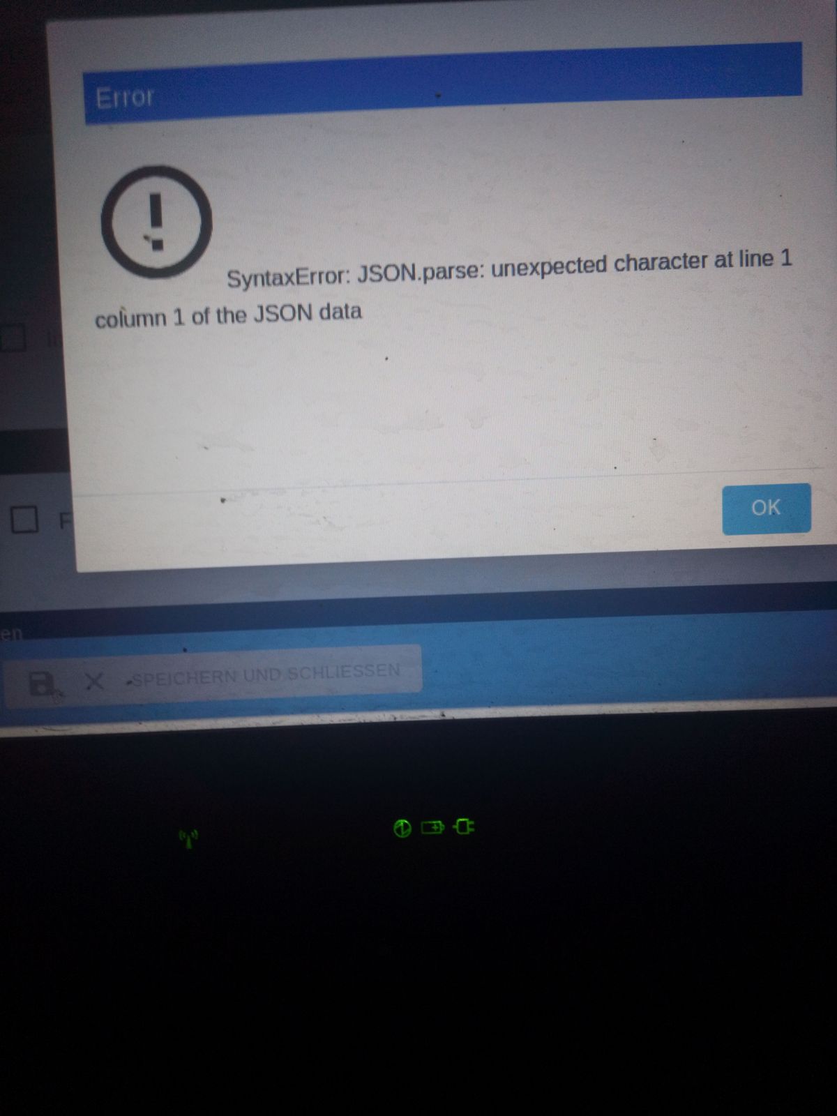

              @Homoran
              @thomas-braun
              einen fehler gibt es noch,
              im edit kann ich mit dem dateimanager nichts mehr in die vis.0 hochladen
              old & grumpy, tasmota, solar, pixelschubser (html & css), basic, c++ & php, ansonsten try and error - wisk(e)y liebhaber
              • M Medoc
                @Homoran
                @thomas-braun

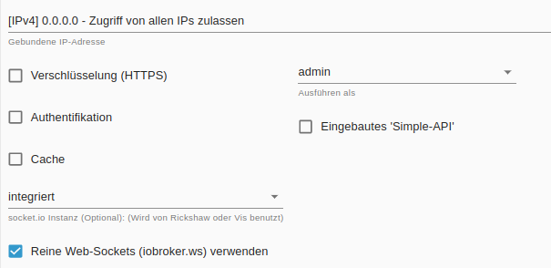

                      #56
                      lösung gefunden.
                      der web adapter muß auf reine ws-sockets umgestellt werden
                      also gelöst und danke für die hilfen
