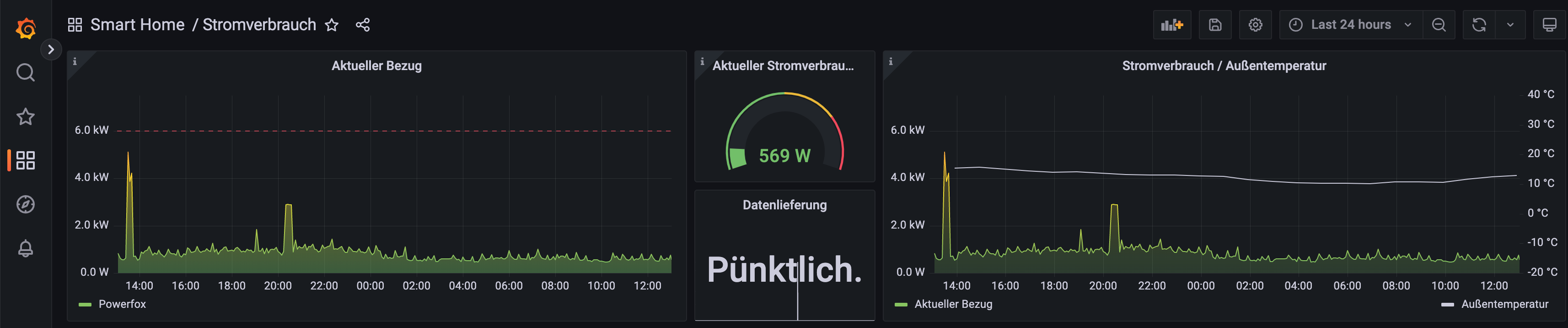

    Ich muß jetzt keinen Umweg mehr über irgendwelche Scripts und/oder Integer-Datenpunkte nehmen, sondern kann jetzt ganz bequem die true / false Werte aus dem IoBroker Datenpunkt einfach direkt in die InfluxDB schreiben. Wenn ich sie dann in Grafana anzeigen lassen möchte, dann geht das jetzt ganz elegant mit der Flux-Funktion "toInt()", die mir die boolschen Werte in die von Grafana benötigten 0 / 1 umwandelt. So sieht das gesamte Panel momentan aus (wie gesagt, ist work-in-progress, also noch nicht viel da ;-)):
    Genau geht es um das Panel "Datenlieferung". Diese Abfrage nutze ich dabei, um die Werte aus der InfluxDB zu lesen:

    Der Rest ist ganz genauso wie im Video, nur daß ich statt "AUS / AN" "Pünktlich." oder "Verspätet!" in das Panel schreibe. Vielleicht hilft's ja jemandem. Nochmal in aller Deutlichkeit: dieser Weg funktioniert natürlich nur, wenn man InfluxDB v2.x nutzt; bei den älteren Versionen geht das so nicht.
