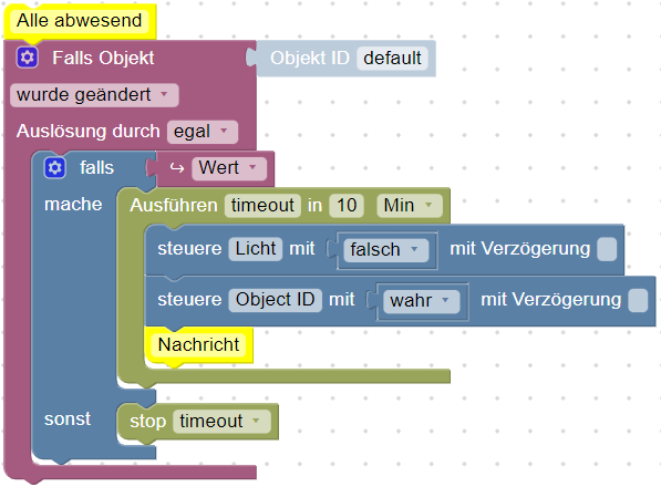

    nutze den FritzBox Check-Presence Adapter um nach Abwesenheit aller Haushaltsmitglieder alle Lichter auszuschalten und die Rolläden runter zu fahren. Jetzt möchte ich aber, dass dieser mit Verzögerung reagiert, also erst, wenn mind. alle Haushaltsmitglieder seit 10 Minuten außer Haus sind.
    Wie muss ich das ins Skript einbauen? Vielen Dank
    Bernhard

      @besc0029 sagte: alle Haushaltsmitglieder seit 10 Minuten außer Haus sind.

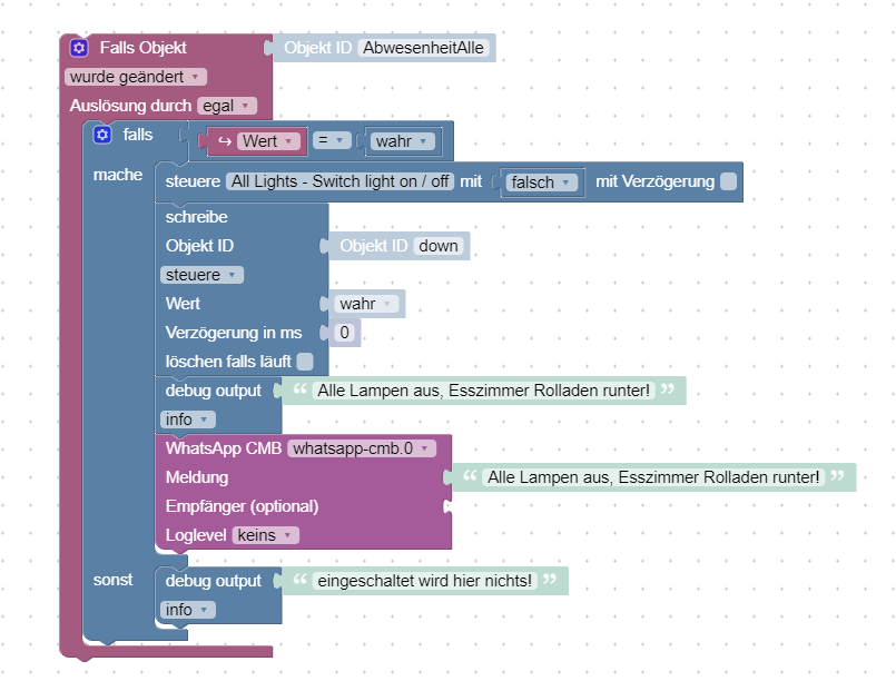

        @paul53 Danke !
        ... auch für den versteckten Hinweis mit meinem "ewigen" Fehler "Wert =Wahr"
