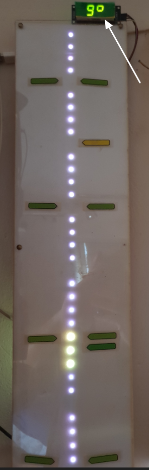

        oder ein wemos mit tasmota und 7-segment https://www.az-delivery.de/products/4-digit-display
