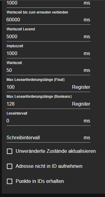

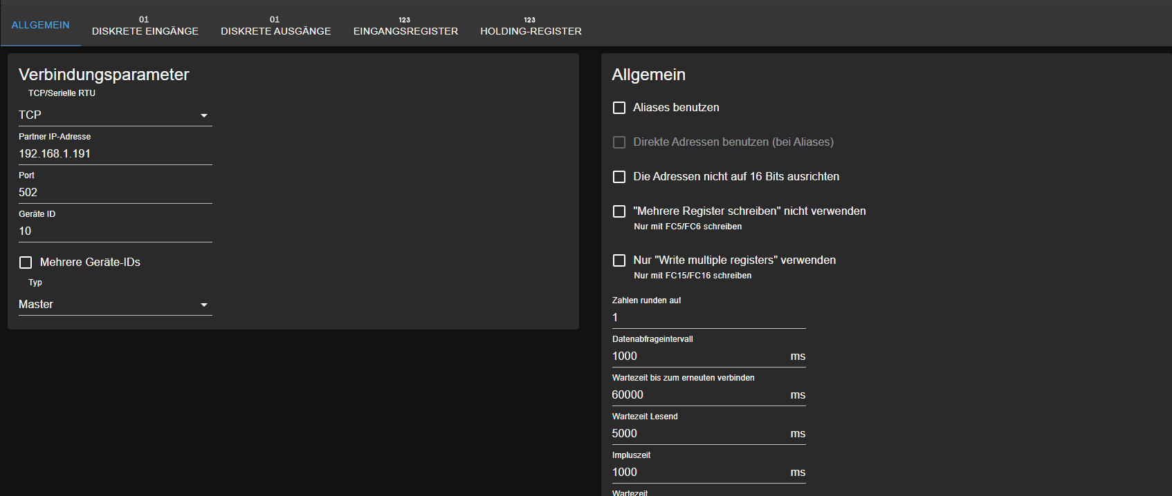

      Hallo, ich habe auch eine 750-880 laufen. Die Ankopplung ist eiegentlich relativ einfach. Ich habe das über MB-TCP gemacht. Folgende Einstellunegn habe ich im MB-Adapter gemacht:
      Die MB-Adressen um die Hardware Ein- und Ausgänge und Merker usw. zu lesen/schreiben finden sich im Handbuch zur 750-880. Den Namen des Dokumentes hab ich momentan nicht parat. Aber über eine Suche auf der Wago-Seite sollte man dort schnell fündig werden.

        @dolomiti vielen dank! Es Läuft 👍
