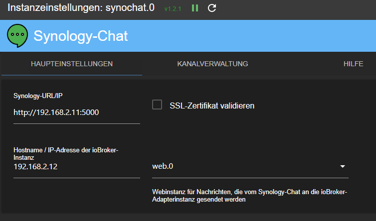

    Ich bekomme den Adapter synochat nicht ans laufen.
    Hab mich mehrfach durch die Anleitung gehangelt aber habe noch nicht herausgefunden welche Einstellung bei mir falsch ist.
    Meine Diskstation erreiche ich in meinem Netz jeweils unter http://192.xxx.xxx.xxx:5000 und https://192.xxx.xxx.xxx:5001. Beides habe ich auch in den Haupteinstellungen versucht egal ob mit oder ohne Haken beim SSL-Zertifikat.

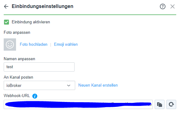

    Den Synology Chat Server habe ich auf meiner DS installiert und einen neuen Kanal mit dem Namen ioBroker erstellt, sowie eingehende Webhooks erstellt und den Token in den Einstellungen des Adapters kopiert.

    Könnt ihr meine Fehler entdecken?
    Edit:
    Der web-Adapter lief nicht aber synochat läuft dadurch trotzdem noch nicht.
