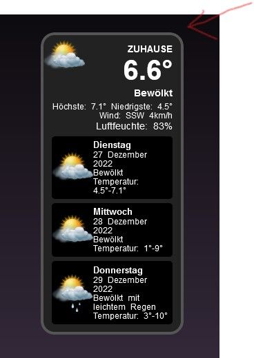

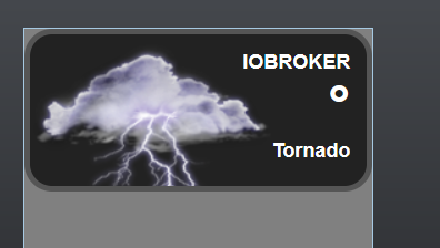

    Hallo zusammen
    Ich bin neu in diesem Forum und leider nicht all zu sehr bewandert mit css.
    Gerne würde ich beim Timeandweather Widget die Kanten eckig haben anstelle der Abrundung.
    Ich nehme an, dass es mit dem "border-radius" zu tun hat. Aber ich schaffe es beim besten Willen nicht, mittels der css Funktion in VIS, dies abzuändern.
    Wie gesagt, ich bin aber auch nicht gerade ein Hirsch mit css. Gesucht und probiert habe ich schon wie wild...
    Für einen Tipp wäre ich Euch sehr dankbar.
    Danke und Gruss
    Daniel

        supermurx
        @glasfaser
        Danke, aber das meinte ich nicht. Den äusseren Rahmen habe ich schon weg, den will ich gar nicht haben.
        Ich möchte vom Widget selbst, die Kanten eckig haben.
        Also so, wie hier unten (Photoshop)

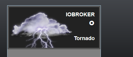

          @supermurx
          in CSS Projekt einfügen :
          .weatherItem{
            border-radius: 0px !important;
            border-top-left-radius:0px !important;
            border-top-right-radius:0px !important;
            border-bottom-right-radius:0px !important;
            border-bottom-left-radius:0px !important;

            supermurx
            @glasfaser sagte in timeandweather widget css:
            Jaaaa, das wars. Vielen Dank!

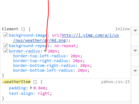

              @supermurx sagte in timeandweather widget css:
              Darf ich mal ganz schüchtern fragen, woher Du weisst, dass die class ".weatherItem" heisst?
              Klar ... ist kein Geheimnis
              in der Browser Konsole mit F12
              Das Objekt dann anwählen ...

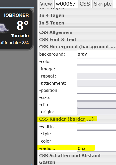

                @supermurx
                und wenn du auf den Pfeil klicks , siehst du die Einstellung vom Widget "border-radius"
                und mit dem
                !important;
                in der CSS Anweisung :

                  @supermurx
                  und mit dem
                  !important;
                  https://www.w3schools.com/css/css_important.asp
