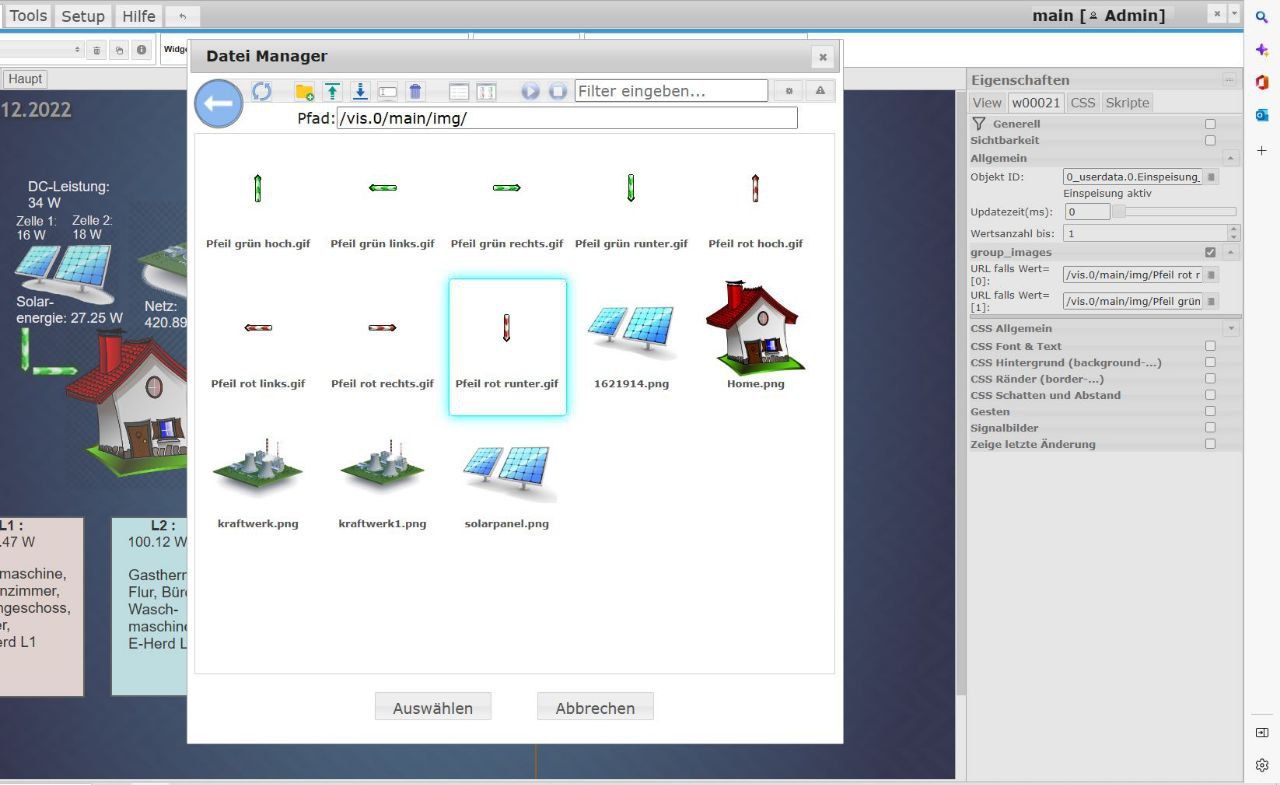

    Hallo zusammen!
    Ich würde gerne in VIS einen Pfeil.gif anzeigen lassen.
    Ich wähle dazu ein "Image8" Widget und rechts wähle ich bei "Group images" den Datei Manager.
    Darin liegen zwar die GIF Pfeile, aber mir werden sie nicht angezeigt. Sie werden mir erst angezeigt, wenn ich oben auf das Zahnrad ( alle Dateien anzeigen) gehe und die aktiviere. Dann sehe ich die Pfeile als große Fragezeichen icons.
    Wenn ich diese dann für die Vis auswähle funktionieren sie aber nicht in der ViS.
    Bei einem Freund aus der Telegram Gruppe funktionieren die Pfeile wie sie sollen und sie werden auch im Dateimanager schön als Pfeil.gif angezeigt.
    Hat jemand eine Idee?!
    Das ist mein Dateimanager
    Und der hier vom Kumpel

      @nefetz Möglichst in den Dateinamen auf Sonderzeichen, Leerzeichen und Umlaute verzichten.

        @djmarc75 Umlaute und Leerzeichen entfernt. Jetzt wird der Pfeil schon im Dateimanager erkannt. Vielen Dank!
