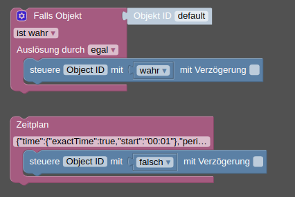

      @stefanff18

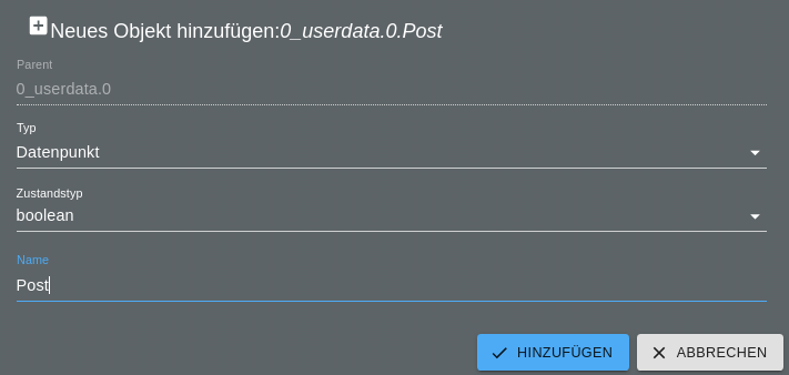

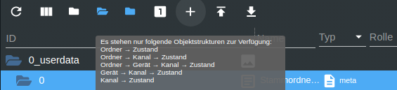

      1. Datenpunkt erstellen
      Objekte > Neuen Datenpunkt z.B. unter 0.userdata erstellen (auf das plus klicken)
      typ = Datenpunkt
      Zustandstyp: boolean
      Name: Post was Du willst
      Speichern und schliessen
      1. Javascript Adapter installieren)
      2. Blockly Script erstellen

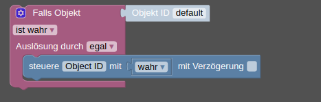

        Default anklicken und da den True/False von Deinem Sensor auswählen
        Objekt ID anklicken und da den Datenpunkt den Du unter 0.userdata.XXX erstallt hast, auswählen

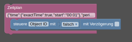

      Zeitplan erstellen
      (Objekt ID anklicken und wieder den Datenpunkt den Du unter 0.userdata.XXX erstallt hast, auswählen
      Speichern.
      Jetzt sollte wenn der Briefkasten geöffnet wurde, der Datenpunkt auf wahr gesetzt werden. Nachts um 00:01 wird er wieder auf falsch gesetzt, so dann Du immer eine Info hast, wenn der Briefkasten irgendwann am Tag (auch mehrmals) geöffnet wurde.

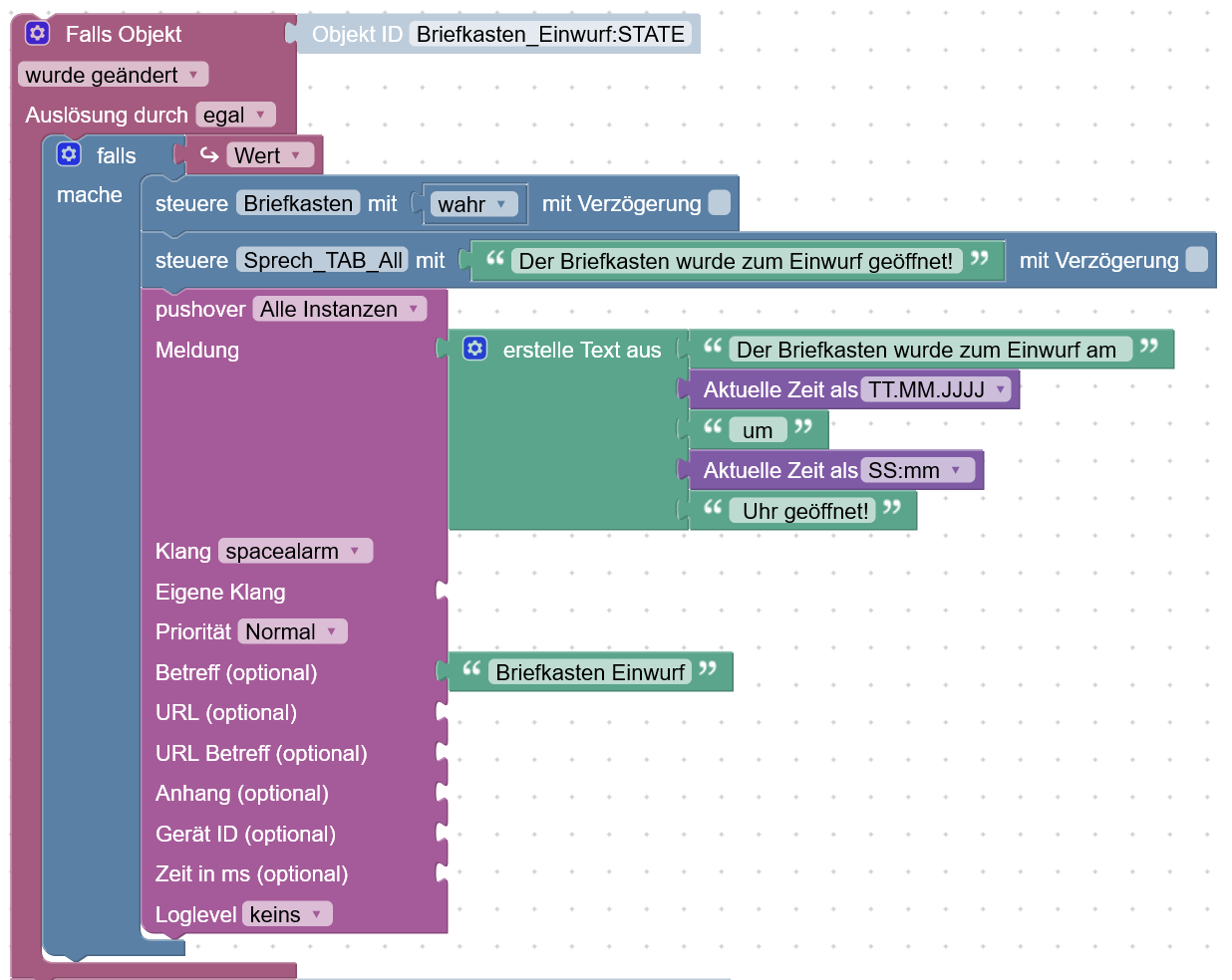

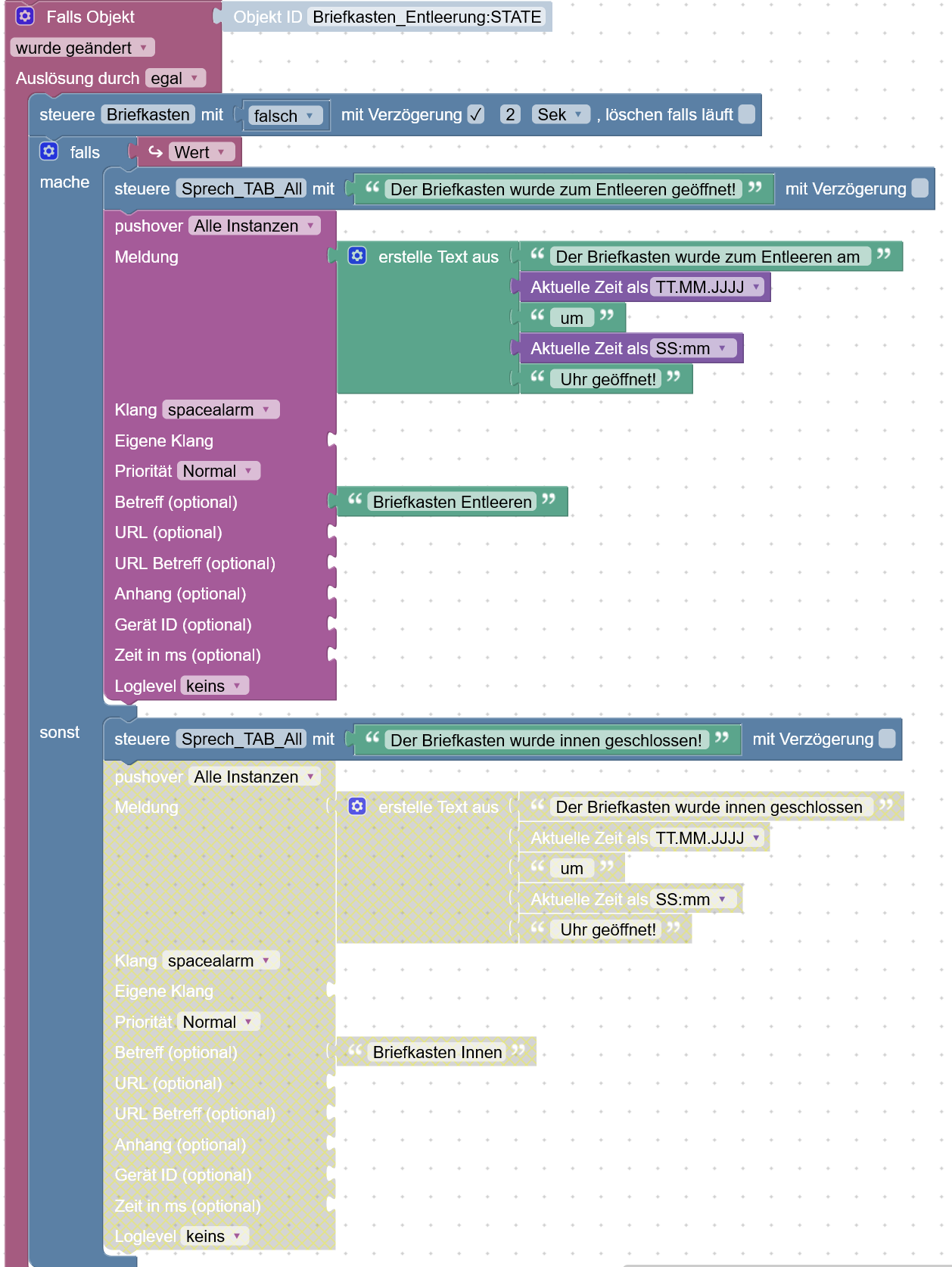

        @stefanff18 Ein klein wenig anderst als @hagst habe ich es gelöst.
        Bei der Entleerklappe des Briefkasten habe ich einen zweiten Kontakt installiert und damit quittiere ich dann den Einwurf.
        Hier meine Blocklys dazu
        Briefkasten_Einwurf:STATE ist der Fensterkontakt (als Alias).
        Briefkasten ist ein selbsterstelltes Object vom Type Boolean
        Ändert sich der Zustand des Fensterkontaktes wird zuerst geprüft ob geöffnet. Wenn JA dann wird Briefkasten auf WAHR gesetzt.
        Das Object Briefkasten nutze ich z.B. in VIS
        Briefkasten_Entleerung:STATE ist ein zweiter Fensterkontakt an der Entleerklappe (auch als Alias)
        Ändert sich der Status von Briefkasten_Entleerung:STATE wird Briefkasten wieder auf FALSCH gesetzt. Danach als Spielerei gebe ich als Sprache und Push noch aus das Entleerung geöffnet/geschlossen wurde.
        S 1 Antwort Letzte Antwort

          StefanFF18
          @hagst Vielen Dank , hab es eben hinzugefügt und es funktioniert wunderbar. Muss nachher nur mal schauen ob es um 0 Uhr resettet wenn ich es richtig eingestellt habe.
          Vielen lieben Dank und ich wünsche einen guten Rutsch morgen.
          • UweRLPU UweRLP
            StefanFF18
            @uwerlp Moin , ja vielen Dank das ist auch ne super idee wenn ich ein 2. Kontakt habe. Leider gibt es die von LSC nicht mehr aber da lässt sich ja was anderes finden und dann mit beiden scripten ergänzen .
            Wünsche einen guten Rutsch morgen
