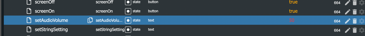

    Hallo wenn unsere kleine schläft möchte ich das die Lautstärke auf 0 einstellen, Mittagsschlaf.
    Beim Fully Kiosk Browser unter objekten command sound kann man eine Zahl eingeben.
    Ich möchte auf der Infoseite meiner VIS ein Button wo Lautstäke off und on ist und wenn ich off klicke der Wert 0 eingetragen wird
    Welches Widget nehme ich dort oder wie mache ich es am einfachsten?Bildschirmfoto 2022-12-22 um 13.29.19.png

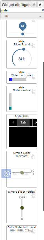

              suche nach slider in der vis
              auch von inventwo widgets oder material design widgets - evtl adapter installieren
