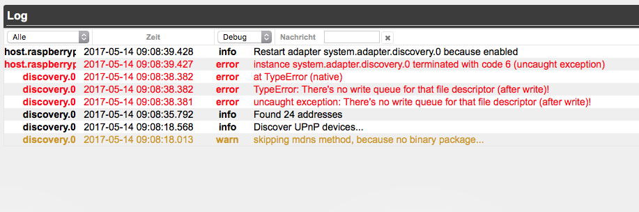

        Oh mein Gott … Asche auf mein Haupt ... ioBroker hat ein Log :( ... ich hab echt nicht dran gedacht
        Ich hab das Log mal drangehangen

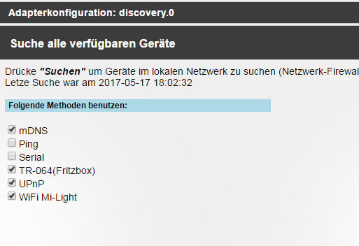

                      Mein Discovery Adapter funktioniert nun. Leider findet er meine Harmony Hub nicht. Obwohl das damals gefunden wurde auf meiner iobroker installation unter QNAP NAS
