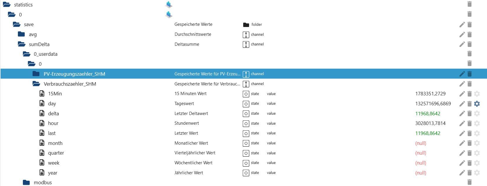

    ich probiere gerade mit dem Statstik-Adapter herum, um Zähleränderungen pro Tag zu erhalten.
    Bei einigen Werten geht das prima, aber bei genau einem Wert berechnet der Adapter riesige Zahlen und ich weiss nicht warum.
    Hier die Misere (es geht um die Statistik für "Verbrauchszähler_SHM"):
    Man sieht, dass schon das 15min Delta irrsinnig groß ist.
    Warum?

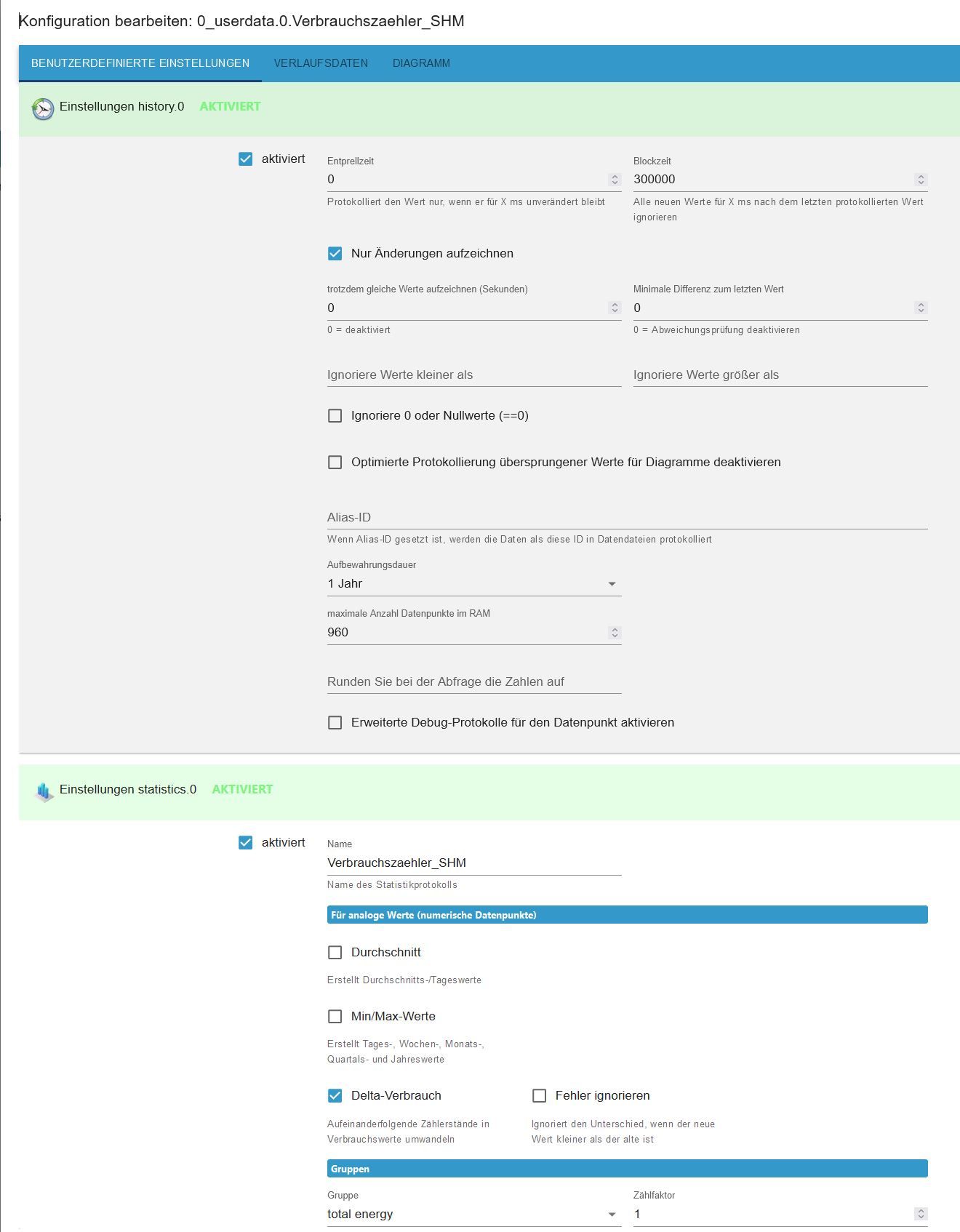

    Hier die Konfig:

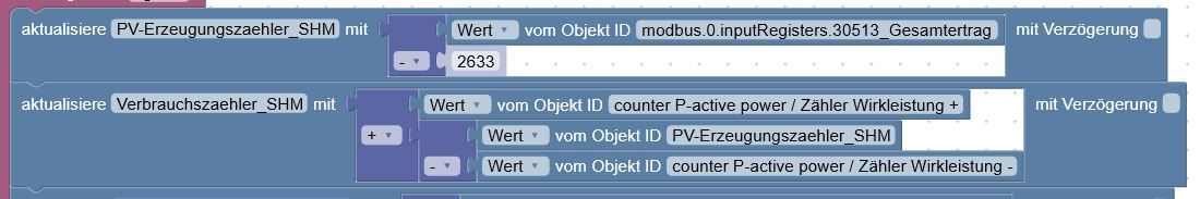

    Hier die Berechnungsskripte:

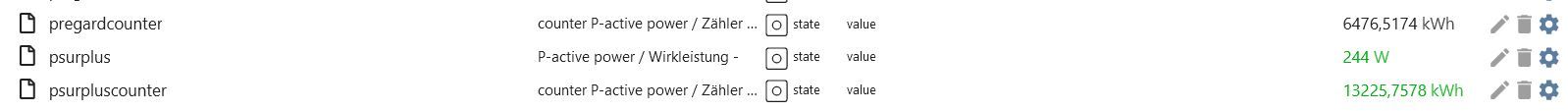

    Hier die beiden anderen Zählerwerte, die einfliessen:

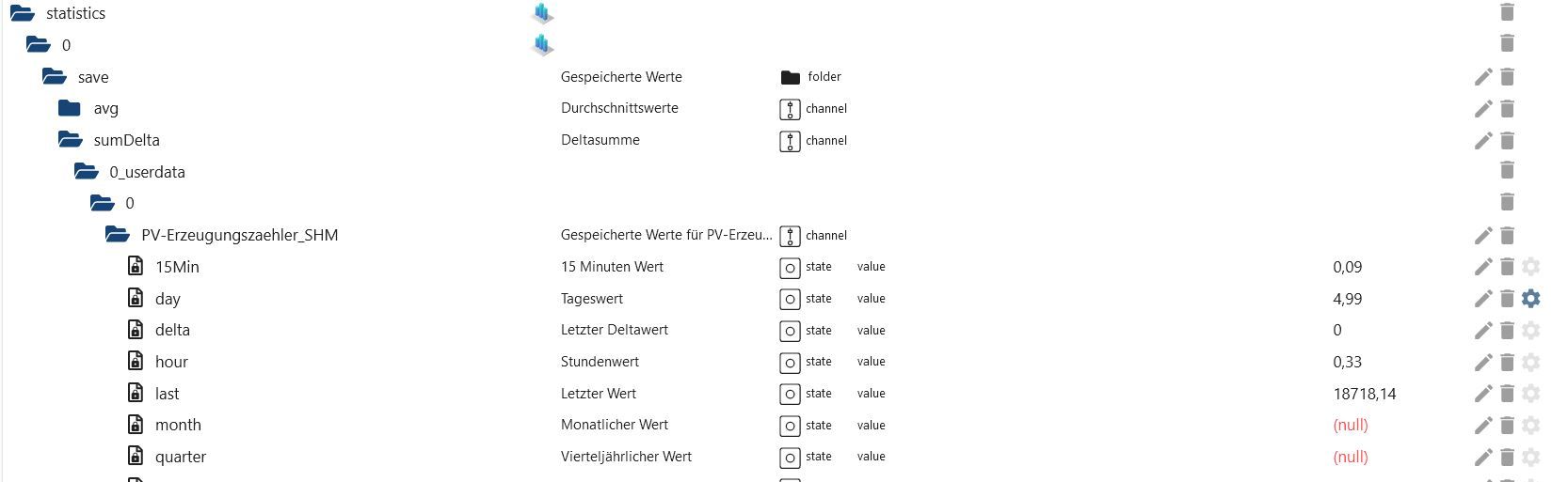

    Und hier sieht man, dass die anderen drei Werte eine funktionierende Statistik haben:

        @bertderkleine: Hier die Berechnungsskripte:
        Man kann nicht den Datenpunkt "PV-Erzeugungszaehler_SHM" schreiben und darauf gleich wieder einlesen, da "aktualisiere" aufgrund der asynchronen Ausführung mit dem Schreiben noch nicht fertig ist. Verwende eine Variable!

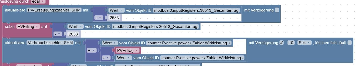

            ich habe jetzt mal eine Variable "PVErtrag" benutzt:
            Ich bekomme aber leider immer noch Quatsch-Werte.
            Vermutlich habe ich den Tip mit der Variable aber auch falsch verstanden.

              @bertderkleine wie bereits aaO gesagt, bringt so ein Ausschnitt gar nichts!
              schon gar nicht ohne Wissen was sich in den DPs versteckt.
              Wenn ich das richtig sehe
              @bertderkleine sagte in Statistik Adapter mit Fantasie-Deltas:
              Es geht hier ja nur um den Datenpunkt "Verbrauchszähler_SHM" und der soll nur die Summe von drei Adapterdatenpunkten sein, also eigentlich drei lesende Zugriffe auf Adapter.
              holst du dir dreimal den Wert, wobei er ggf. in der Zwischenzeit verändert wurde.
              Den schreibt man einmal in eine Variable und arbeitet mit dieser weiter.
