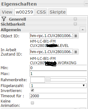

          Welchen Datenpunkt hast du mit dem Widget verbunden?
          und wie sieht der Datenpunkt unter Objekte aus?
          Hier würden Screenshots helfen.
          Rainer

            anbei die Scrennshots.
            LG

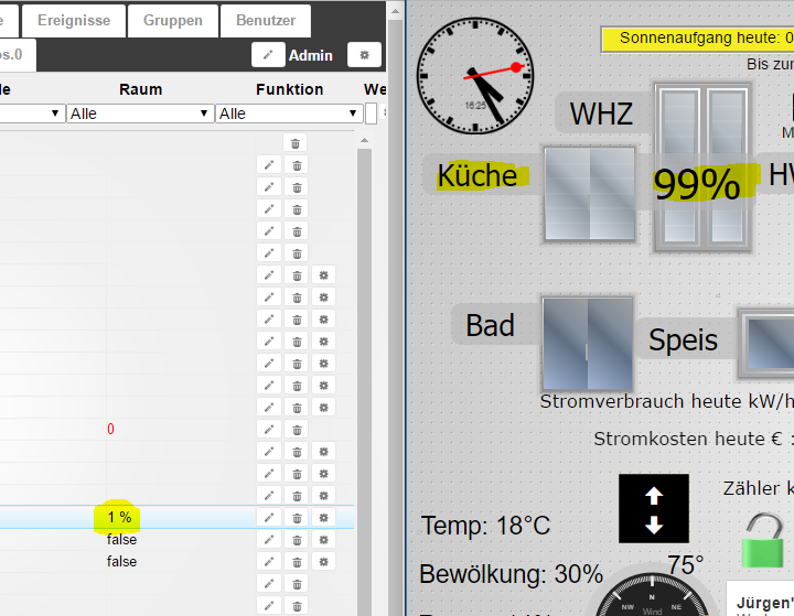

                Interessant ist, das beim Bild hq3.png, der Status eigentlich 100 sollte, ist aber 0 :?:

                  Kannst du dein cuxd Objekt für Level hier posten?
                  Ich vermute, dass da ein leerZeichen irgendwie steht.

                    Hi Bluefox,
                    meinst du das?
                    HM-LC-Bl1-FM CUX2801009:1.LEVEL

                      So,
                      fogendes passiert:
                      der aktuelle Status ist 0 also geschlossen. Ich schalte mit dem Widget auf rauf und sehe im objekt manager das auf 1 geschaltet wird, aber gleich dann wieder von alleine auf 0 gesetzt wird!?!?
                      Warum passiert dass ?

                        Irgendwas passt da nicht.
                        Steuern funktioniert mit dem Widget nur der Status passt nicht.
                        D.h. wenn ich das widget inventiere dann passt der status nicht :?
                        Interessant ist, warum in Objekte 1 % statt 100%????
                        Jemand eine Idee ?
