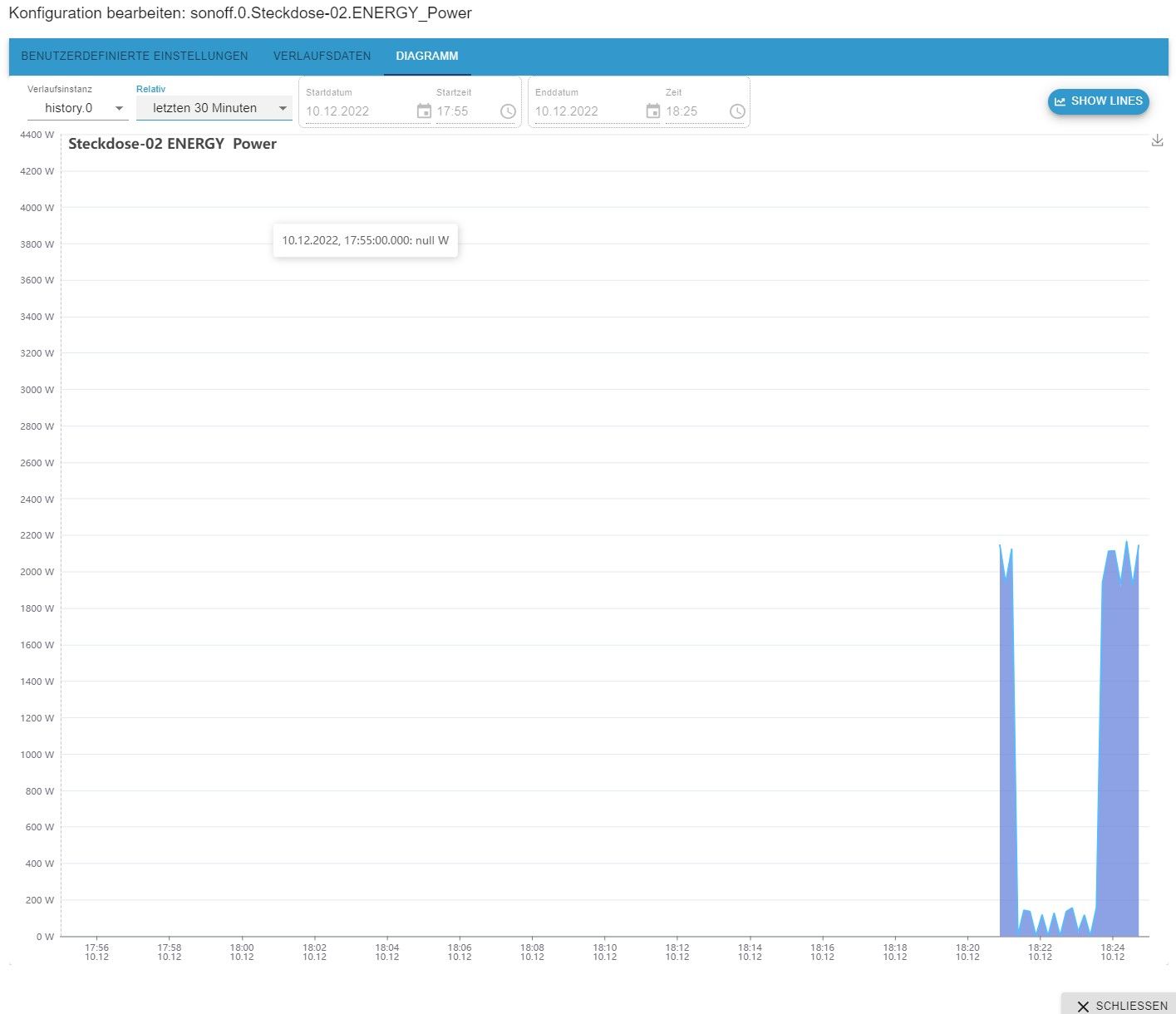

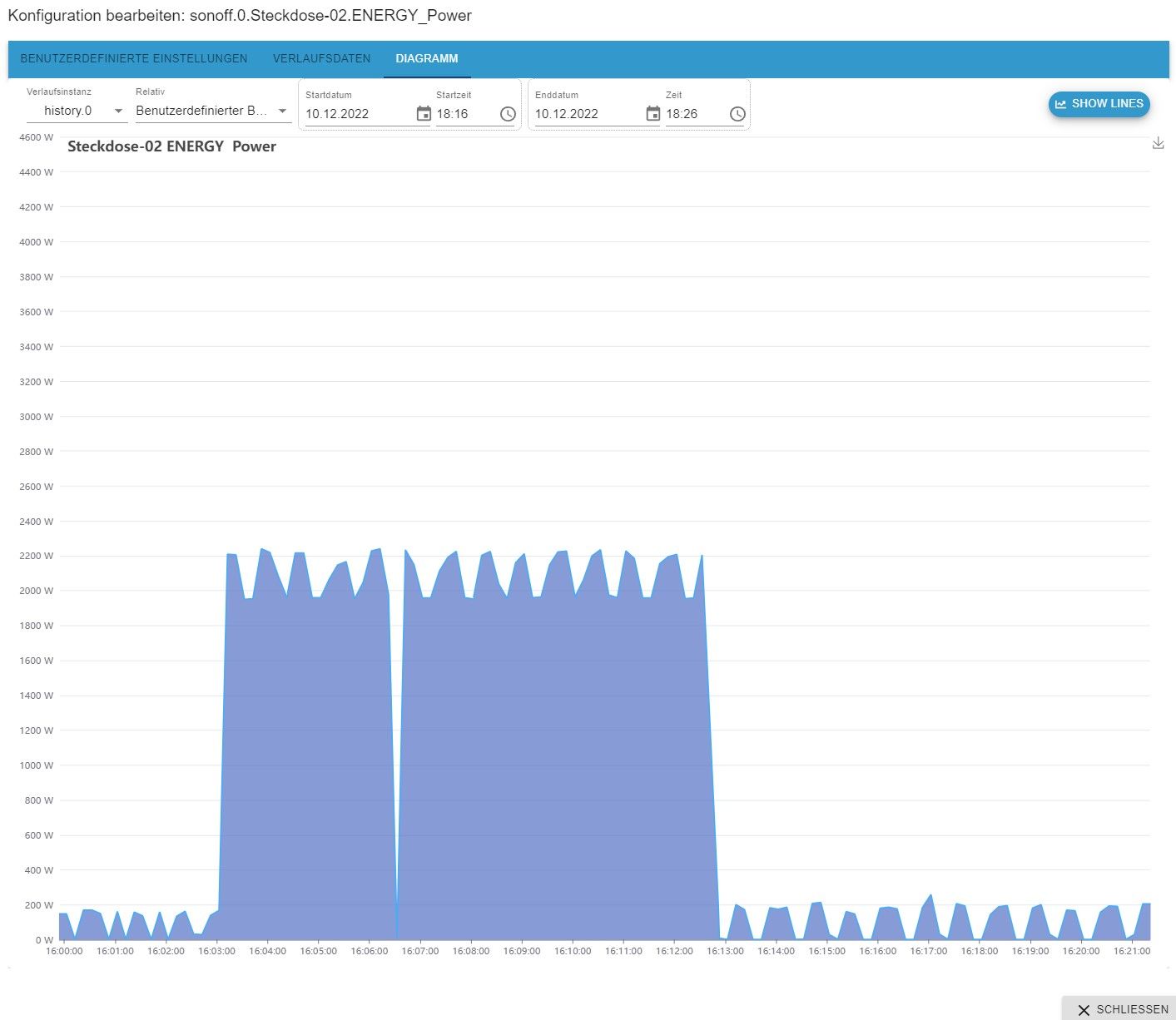

    im History Adapter werden nur die letzten 5 Minuten (letzten 30 Minuten anzeigen) als Diagramm dargestellt, obwohl Verlaufsdaten für den ganzen Tag da sind. Erst wenn ich auf letzten 10 Minuten anzeigen gehe, wird mir mehr angezeigt. Ist das so normal?

      @gonzokalle sagte in History werden nur die letzten Min. als Diagramm dargestellt:
      sind das mehr als 500 Messpunkte?

        Ja, Messpunkt kommt alle 10 Sekunden.

          @gonzokalle und der History Adapter holt nur die letzten 500

            Zur Zeit werden die letzten 10 Minuten angezeigt, also 60 Messpunkte.
