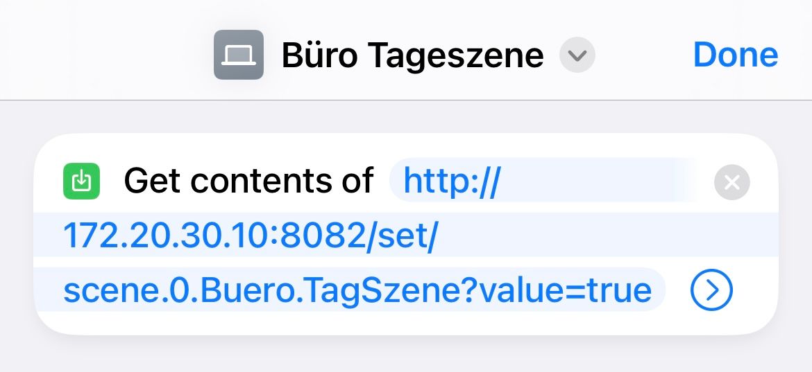

          Und als Beispiel wie ich Datenpunkte bzw. Szenen über simple-api ausführe:
          ? 1 Antwort Letzte Antwort

              @olli_m hm okay, kann sein das dein iPhone in der Zeit nicht im wlan ist? Mache eigentlich sehr viel mit Kurzbefehlen und simple-api bzw ich nutze die integrierte api Schnittstelle vom Web Adapter und hatte bisher keine Probleme.

                @ciddi89
                hab gerade gesehen dass du den Befehl Get contents nimmst, das probier ich jetzt auch mal hab immer Safari Öffnen genutzt, vielleicht lags daran

                    @olli_m ja das könnte evtl besser laufen. Weiß aber nun nicht wie das in der deutschen Version heißt 😂 müsste was mit Inhalt abrufen sein.
