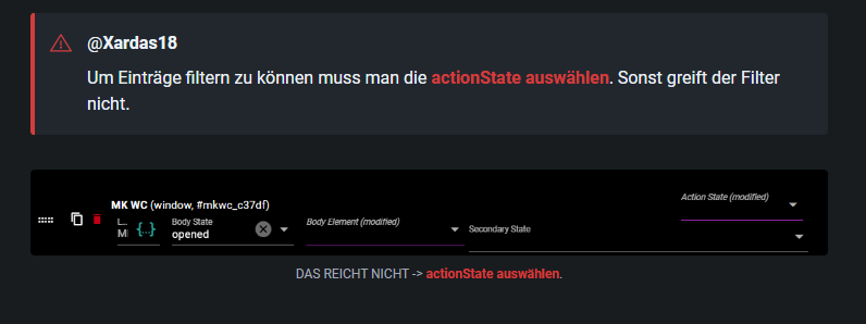

    Hallo liebe Gemeinde,
    beim Versuch mir eine Vis mit Jarvis (v3.0.15) zu erstellen, scheitere ich wohl schon an den grundlegenden Dingen....
    Ich versuche zwanghaft mir nur die offenen Fenster in einer StateList mit Filter anzeigen zu lassen (Pro-Lizenz vorhanden). Was mache ich falsch?
    Objektdaten iobroker:
      "common": {
        "alias": {
          "id": "zigbee.0.ec1bbdfffec94e88.opened"
        "name": "opened",
        "role": "sensor.window",
        "type": "boolean",
        "read": true,
        "write": false
      "native": {},
      "type": "state",
      "user": "system.user.admin",
      "ts": 1668103117420,
      "_id": "alias.0.MK WC.opened",
      "acl": {
        "object": 1636,
        "state": 1636,
        "file": 1632,
        "owner": "system.user.admin",
    Einstellungen StateList:
    Einstellung device:
    Anzeige OHNE Filter:
    -> Die Erkennung ob geschlossen (false) oder offen (true) ist funktioniert also.
    Folgende Filter habe ich wild, ohne erweiterte Kenntnisse von der Materie, schon probiert:
    (value, val) => true
    (value, val) => val === true
    (value, val) => value === "offen"
    (value, val) => value === offen
    (value, val, state) => state === true
    (value, boolval) => boolval === true
    (Die Gegenproben mit false gaben auch keine Fenster aus)
    Könnt ihr mir ggf. weiterhelfen?
    MfG

      @xardas18 actionState auswählen.

        @mcu
        Wenn es doch nur immer so einfach wäre.
        DANKE!
        Könntest du das mit in deine Doku unter "Einträge filtern" aufnehmen? Vielleicht verzweifelt irgendwann wieder ein Newbie daran.

          @xardas18 erledigt
