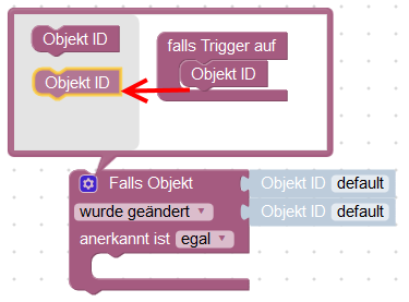

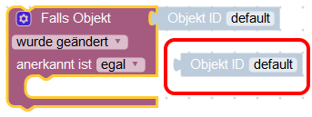

    Wenn man bei o.g. Trigger einen hinzugefügten Eingang wieder entfernt, bleibt dieser Eingang als "Leiche" sichtbar.
    Und "Blockly prüfen" bleibt da immer hängen.
    So sieht das aus.
    Man fügt einen Eingang hinzu.
    Man entfernt in wieder.
    Und zack hat man eine "Leiche".
    Bluefox bekommt diesen "Schönheitsfehler" z.Zeit nicht weg.
    Er hat aber eine leichte Lösung dafür: "Script speichern. Script neu laden. Und weg ist die Leiche."
