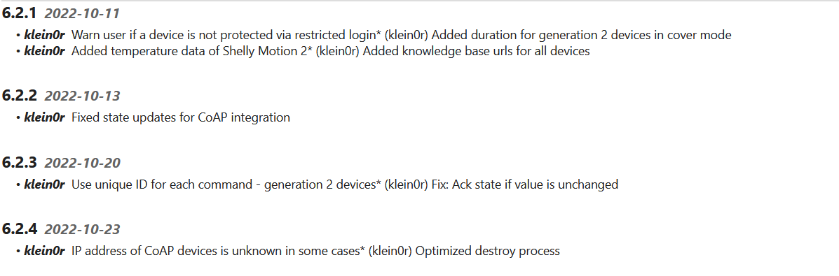

      66er
      @hohenbostler
      Beachte 6.2.2 ;-)
