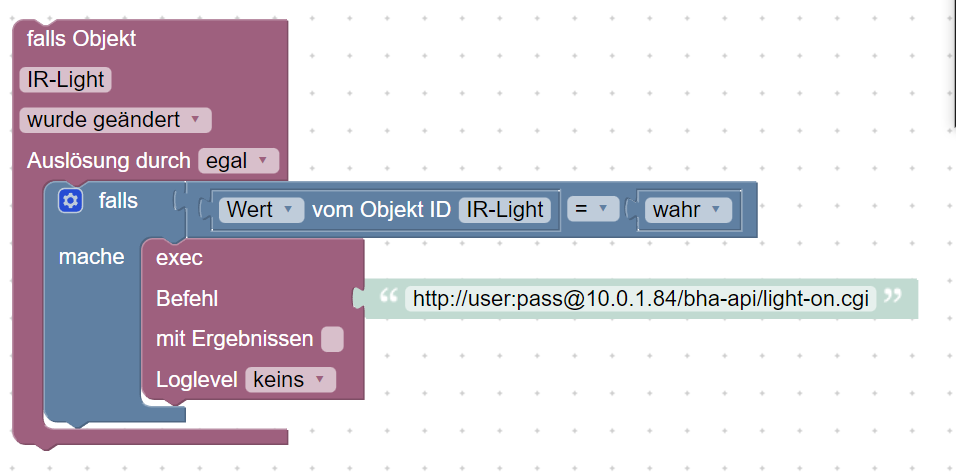

        Müsste das so passen?
        IR-Light ist ein selbsterstellter Boolean-DP.

          @negalein genau so hatte ich es auch im sinn :-)

            nur nicht exec sondern request block

              Merci
