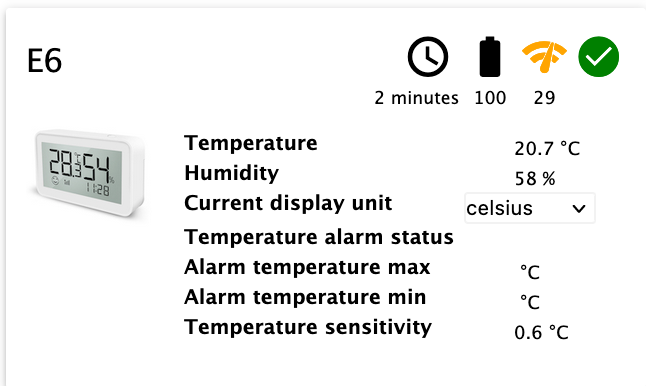

          Hatte mir auch einen bestellt. Problemlos angelernt:
          W 1 Antwort Letzte Antwort
          • H holgerwolf
