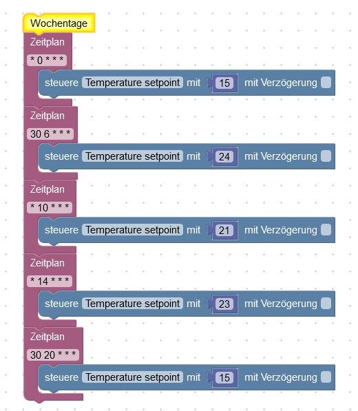

    ich nutze Zigbee Heizkörperthermostate TRV 601.
    Diese werden per Blockly gesteuert. Täglich 12 Uhr ändert sich jedoch die vorgegebene Themperatur bei aller Reglern auf 15 Grad.

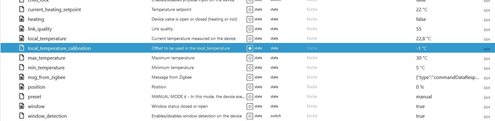

    .... die Datenpunkte:
    Was kann ich tun?

      @hm_krause sagte: Was kann ich tun?
      Vom Auto-Modus in den manuellen Modus schalten (DP "preset"), damit das interne Zeitprogramm deaktiviert wird.

        hm_krause
        Habe das so gemacht und werde dann morgen berichten.

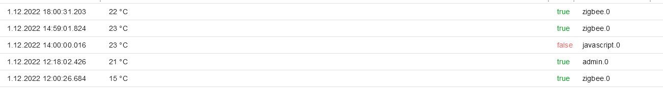

          hm_krause
          ...hm, hätte lt. Zeitplan nicht auf 22° regeln dürfen
