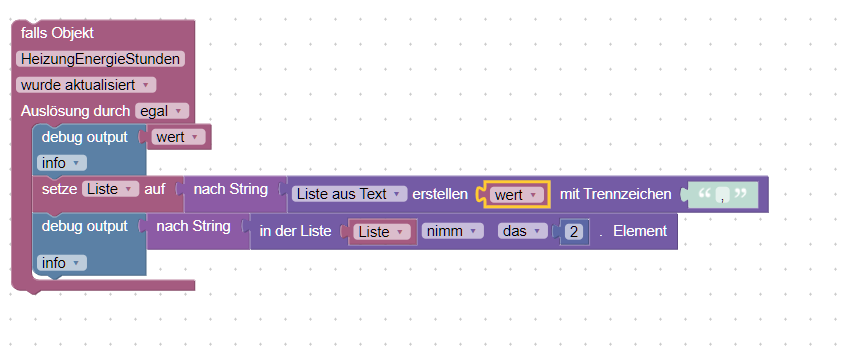

                    @homoran bekomm das irgendwie nicht hin. Wenn ich versuche, das Array zu zerlegen, kommt immer der Fehler:
                    TypeError: Cannot read properties of undefined (reading 'split')
                    paul53P HomoranH 2 Antworten Letzte Antwort

                        @besc0029 sagte: Wenn ich versuche, das Array zu zerlegen
                        Ein Array kann nicht nochmal zerlegt werden. Ist der Datenpunkt mit der Liste vom Typ "array" oder vom Typ "string" (JSON)?
                        B 1 Antwort Letzte Antwort

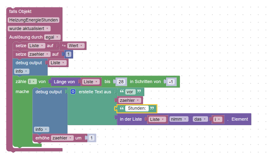

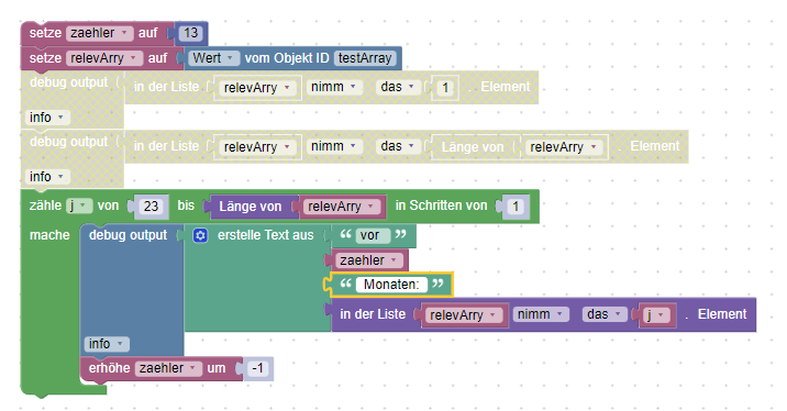

                              Das Blockly sieht richtigerweise wohl so aus:
                              Aber wie gesagt, hab dann immer noch den Konvertierungsfehler
                              @liv-in-sky : Das Array ist immer gleich lang. Neue Monate werden durch überschreiben der alten angelegt, d.h. die Anzahl der Werte im Array ist stets konstant.

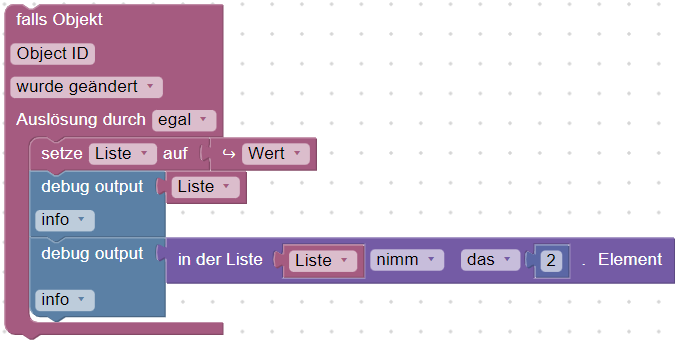

                                @besc0029 sagte: Ist vom Typ Array
                                Dann teste es mal so:
                                EDIT: Mit Trigger:
                                Wert findet man unter "Trigger".

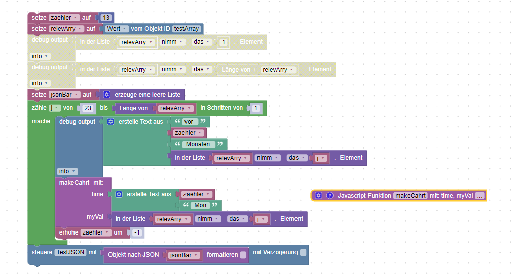

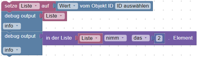

                                  @besc0029
                                  so kannst du erstmal durch das array gehen, wenn der dp vom typ array ist:
                                  • liv-in-skyL liv-in-sky

                                    @liv-in-sky sagte in Array visualisieren:
                                    Deswegen warten wir suf die Ausgaben vom debug Block

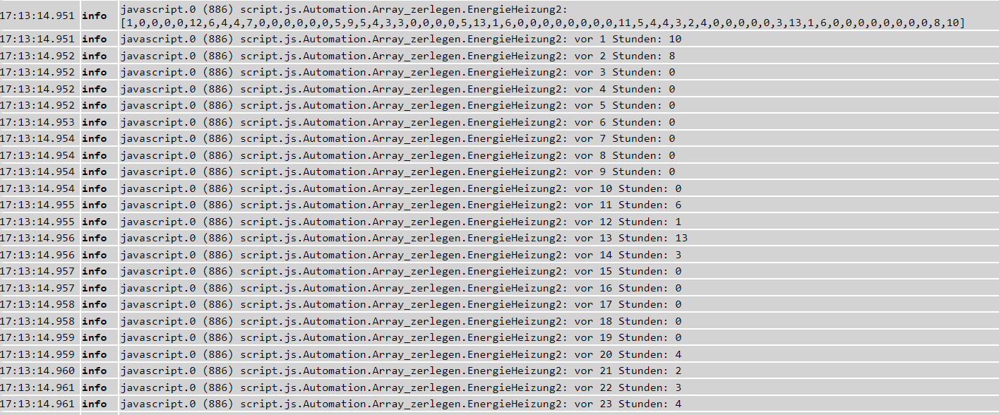

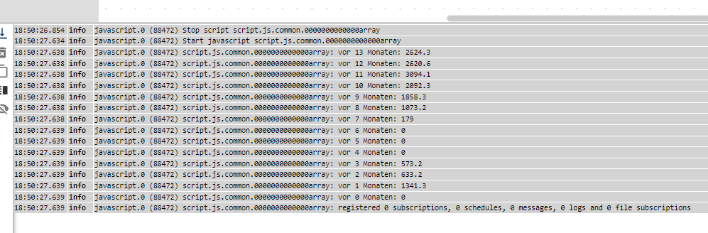

                                      habs hinbekommen das Array zu zerlegen:
                                      Jetzt weiss ich nur nicht, wie ich das am Besten in eine Visualisierung packe, so dass bspw. jeder Datenpunkt einen Balken im Diagramm darstellt. Wenn ich alle Verbrauchswerte so wie im Debug in unterschiedliche Datenpunkte schreibe, bekomme ich diese ja nicht sinnvoll in eine visuelle Darstellung überführt.
                                      Wenn ich "in Excel" denke, würde ich ne Pivot-Tabelle machen und daraus ne Visualisierung. Im iOBroker fällt mir aber gar nichts ein - nicht zuletzt, weil die historischen Datenpunkte, wie bspw Verbrauch vor 15 Monaten (mein beispiel wertet das Stunden Array aus, es gibt aber auch Monats und Jahres-Arrays) ja nicht sinnvoll erfasst werden wenn ich die über History-Adapter oder InfluxDB schreibe - dort wäre ja das Änderungsdatum stetas der aktuelle Zeitstempel.
                                      BIn für jede Idee dankbar.
                                      VG
                                      Bernhard

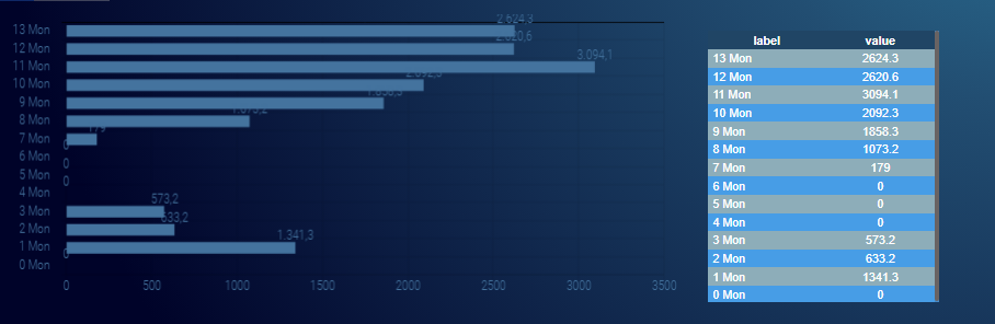

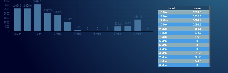

                                          @besc0029
                                          eine tabelle bekommst du entweder:
                                          • durch das erstellen eines html codes (z.b. <table>.... )und dem standard html widget
                                          • durch das erstellen eines json's und dann das json widget nutzen
                                          ein balkendiagramm ginge über material-design chart json widget - etwas kompliziert zu erstellen https://github.com/Scrounger/ioBroker.vis-materialdesign#bar-chart
