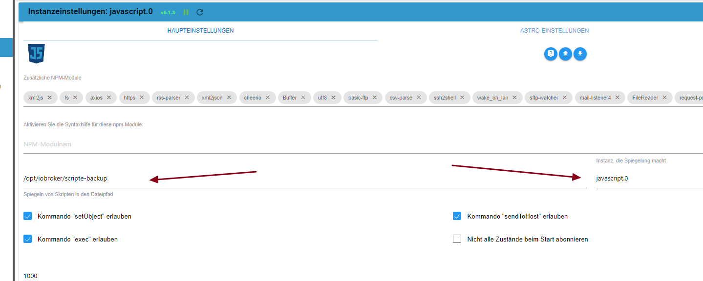

    hin und wieder kommt es vor, dass man ein script ändert (evtl auch aus versehen) und anschliessend oder etwas später stellt man fest, dass der iobroker fehler hat. wenn man sich dann nicht mehr erinnert, welche scripte man geändert hat, wird die suche aufwendig - daher:
    vorraussetzung ist, dass man sich in einer javascript instanz eine spiegelung in ein verzeichnis erstellt hat
    um die scripte zu finden, die man seit dem z.b 26.11.2022 geändert hat, kann man so vorgehen
