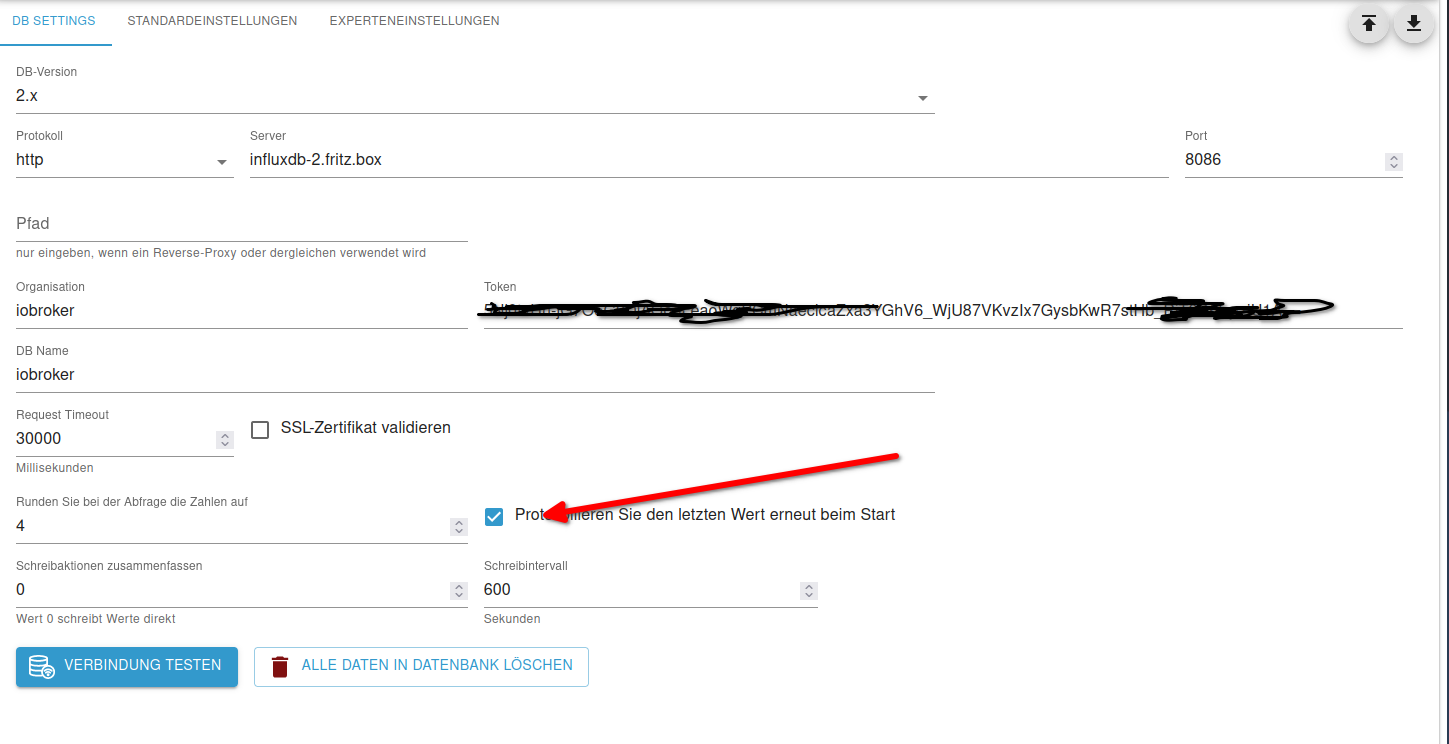

    ich habe iobroker und influxdb jeweils in einem Docker-Container auf einer Synology laufen.
    Funktioniert auch alles tadellos. Ich stoppe täglich den iobroker zur Sicherung.
    Nach dem Neustart schreibt der influxdb-Adapter einen Datenpunkt, auch wenn sich nix geändert hat.
    Wie kann ich dies verhindern? Der history-Adapter macht dies nicht.

      @onkel-ede
      Das sollte diese Einstellung im Adapter sein,
      VG
      Bernd

        @dp20eic Danke, Dir! Hat funktioniert. VG onkel-ede
