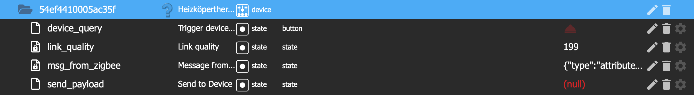

    ich versuche aktuell ein Aqara E1 Thermostat in den ZigBee-Gateway Adapter 1.7.6 einzubinden. Nodejs ist aktuell v16.18.1.
    Das Ergebnis sieht leider so aus.
    Zigbee Adapter View:
    In der Object View dann so:
    Hat jemand einen Tipp was ich noch tun kann? Ich habe auch schon gesehen das einige hier erfolgreich waren beim einbinden in 1.7.6. Bei mir will es leider nicht so recht gehen.
    Ein löschen und neu anlernen hat leider auch keine Besserung gebracht.

      @sicuro0815:
      Bitte den Adapter über die Katze auf 1.7.7 updaten, dann funktioniert es. (Das Gerät sicherheitshalber im ZIGBEE Adapter löschen.)

        @leuchtturm Ok, super Danke für den Tipp. Mit der 1.7.7 hat es dann auch geklappt.
