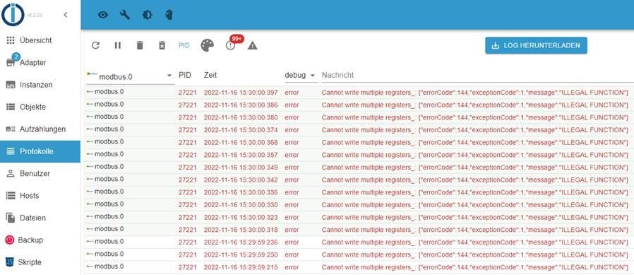

    Zum einen habe ich das Problem, dass bei mir folgender Fehler angezeigt wird und dadurch recht große Logfiles erstellt werden:
    Hab natürlich erstmal versucht mehr über diesen Fehler in der Internetsuche herauszufinden. Jedoch hab ich da keine Erklärung für meinen Anwendungsfall gefunden.
    Kann mir jemand sagen, warum der Fehler entsteht? Was habe ich falsch konfiguriert? Daraus müsste sich dann ableiten lassen, was ich ändern muss.
