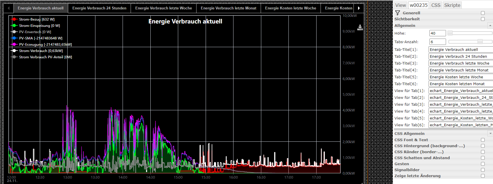

    ich möchte gerne echarts in VIS darstellen, teilweise den selben echart, aber mit unterschiedlicher Zeit Reichweite.

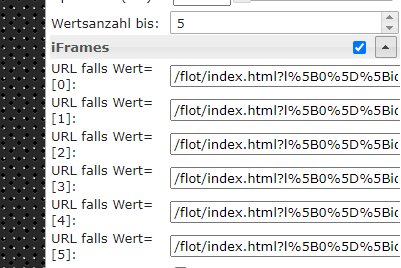

    Ich habe das wie unten dargestellt gelöst, aber dafür benötige ich unendlich viele views in VIS (Ich habe sehr viele Trends in vielen Bereichen).
    Mit Float war es relativ gut mit den iFrames, umständlich war nur das man den link immer per copy / paste und das noch bei jeder Änderung einbringen musste, das wäre jetzt mit echarts genial da man die ja dann nur noch an einer Stelle bearbeiten müsste, mein Weg mit echarts umzugehen scheint mir allerdings etwas umständlich.
    Hat jemand eine Idee wie ich das lösen könnte?

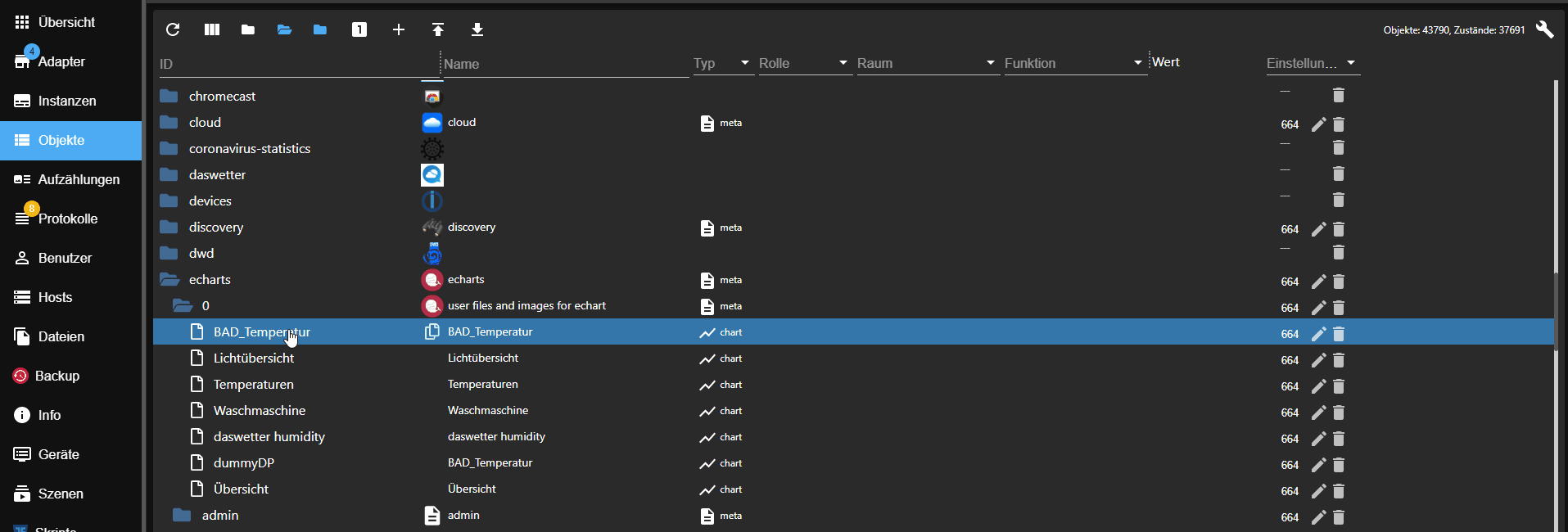

                        Schick mir doch mal die Objektdaten von den Energy-eCharts. Dann kann ich, wenn ich dazu komme, schon mal vergleichen.
                        -> Objekte -> Expertenmodus einschalten -> echart.0. -> Energy-Kurven werden angezeigt -> Beistift anklicken und den Inhalt als CodeTag </> posten. (und das mit allen Energy-Kurven)

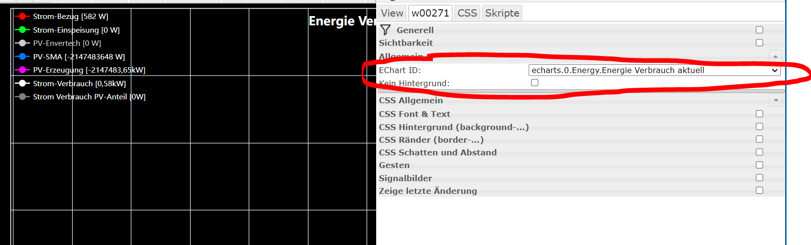

                          Ja genau so hatte ich mir das vorgestellt, aber genau das ist mein Problem, Dein eChartDP lässt sich an dieser Stelle nicht eintragen, ich komme nur auf die Original echarts DP, keine andere Auswahl an der Echart ID möglich, wenn ich jetzt dort schon auf Deine eChartDP verweisen könnte wäre mein Problem schon gelöst.

                              so in der Art hatte ich es auch schon im Forum gefunden, aber man kann nichts manuell eingeben, es gibt nur ein DropDown Menü in dem alle Original echarts DP gelistet werden.
                              Aber jetzt denke ich weißt Du wo genau mein Problem liegt, gibt es einen Trick da irgendwas zu machen?
                              Bei anderen Widgets ist das in der Art und Weise möglich, an dem leider nicht.

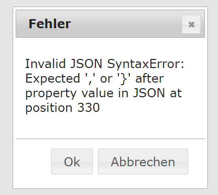

                                  Habe das Widget für echarts exportiert, meinst du dies?
                                  [{"tpl":"tplEchartsChart","data":{"g_fixed":false,"g_visibility":false,"g_css_font_text":false,"g_css_background":false,"g_css_shadow_padding":false,"g_css_border":false,"g_gestures":false,"g_signals":false,"g_last_change":false,"visibility-cond":"==","visibility-val":1,"visibility-groups-action":"hide","echart_oid":"echarts.0.Energy.Energie Verbrauch aktuell","signals-cond-0":"==","signals-val-0":true,"signals-icon-0":"/vis/signals/lowbattery.png","signals-icon-size-0":0,"signals-blink-0":false,"signals-horz-0":0,"signals-vert-0":0,"signals-hide-edit-0":false,"signals-cond-1":"==","signals-val-1":true,"signals-icon-1":"/vis/signals/lowbattery.png","signals-icon-size-1":0,"signals-blink-1":false,"signals-horz-1":0,"signals-vert-1":0,"signals-hide-edit-1":false,"signals-cond-2":"==","signals-val-2":true,"signals-icon-2":"/vis/signals/lowbattery.png","signals-icon-size-2":0,"signals-blink-2":false,"signals-horz-2":0,"signals-vert-2":0,"signals-hide-edit-2":false,"lc-type":"last-change","lc-is-interval":true,"lc-is-moment":false,"lc-format":"","lc-position-vert":"top","lc-position-horz":"right","lc-offset-vert":0,"lc-offset-horz":0,"lc-font-size":"12px","lc-font-family":"","lc-font-style":"","lc-bkg-color":"","lc-color":"","lc-border-width":"0","lc-border-style":"","lc-border-color":"","lc-border-radius":10,"lc-zindex":0,"noChartBackground":false},"style":{"left":"0px","top":"0px","width":"1260px","height":"600px"},"widgetSet":"echarts"}]
                                  Kann ich dort die Stelle manuell durch Deinen echarts DP ersetzen und dann importieren?

                                    @mike2712 Nein, habe ich oben erklärt:
                                    Du kannst es versuchen:
                                    "echart_oid":"{0_userdata.0.echarts.echartsDP}"
                                    Dürfte aber nicht funktionieren?
