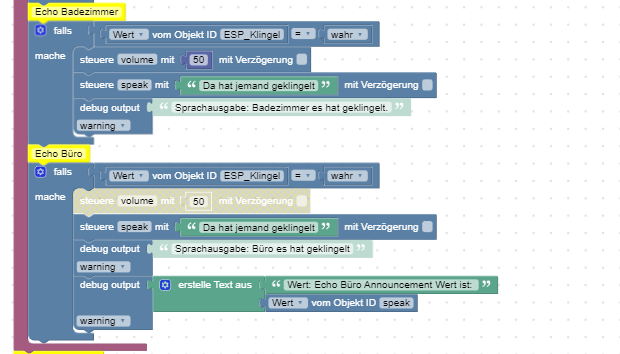

    ich habe ein Script das, wenn es Klingelt, mich in den oberen Räumen (Dach) informieren soll.
    Dazu habe ich im Badezimmer einen Echo 4 und im Büro einen Echo 2.

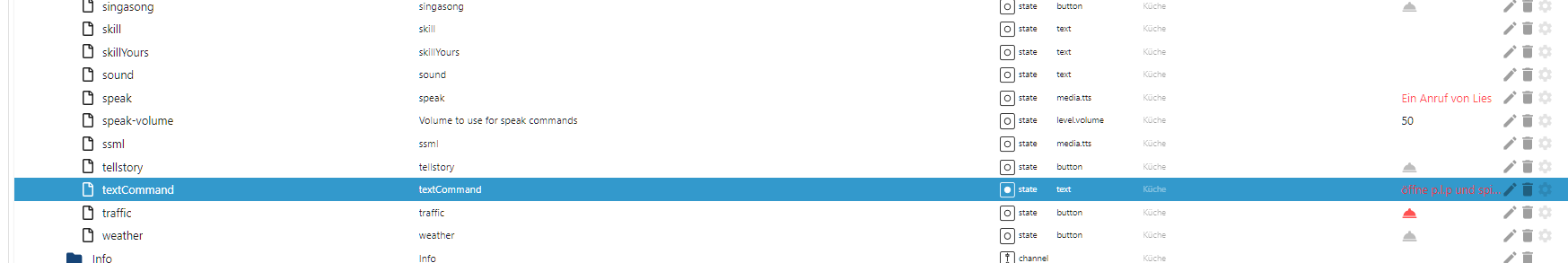

    In der Küche hängt ein Echo 3, dieser soll ein MP3 File mit PLP Player wieder geben.
    Mittlerweile Spiele ich nichts mehr von Amazon oder Spotify ab wie es einmal geplant war um weitere Fehlerquellen auszuschliessen.
    Im Badezimmer ist die Ausgabe immer zu hören, gut da bin ich auch nicht so oft, wenn es klingelt.
    Im Büro ist die Ausgabe manchmal nicht zu hören.
    In der Küche wird das mp3 File von 6 Fällen nur zwei Mal abgespielt.
    Laut meinen Logs ist alles in Ordnung, jedenfalls wird "speak" gefüllt.
    Das Gleiche gilt für textCommand.
    Fülle ich die Felder von Hand funktioniert es immer.
    Ich vermute einmal, das ich irgendwo ein Timing Problem habe. Sonst kann ich mir nicht erklären, warum das nicht richtig läuft. Habe da schon ewig daran rum gebastelt und die Timings verändert, hat sich aber nie gebessert. Bin leider kein Profi was das Scripten an geht.
    Was kann ich tun damit das Stabiler läuft?

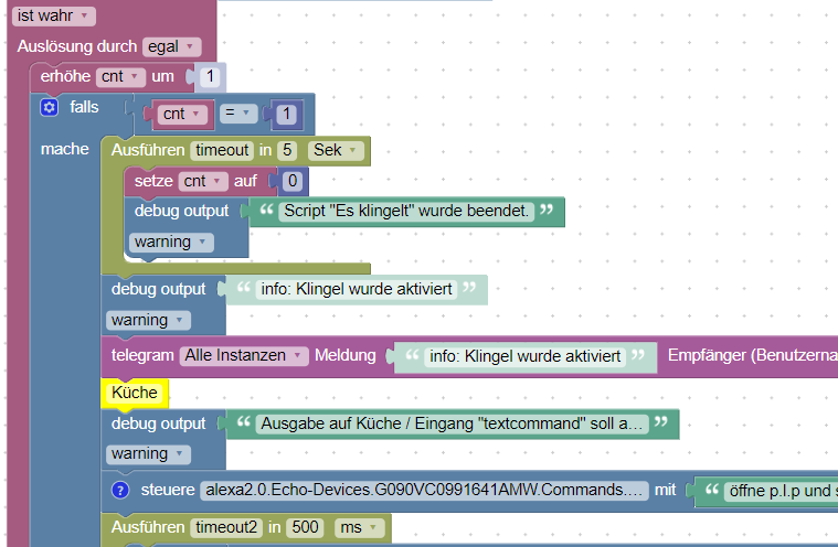

      // Küche
      if (getState("javascript.0.ESP_Klingel").val == true) {
        timeout1 = setTimeout(async function () {
          console.warn('Ausgabe auf Küche / Eingang "textcommand" soll als nächstes gesetzt werden.');
          // Hier ist es etwas undeutlich. Ich steuere zwar den Echo
          // aber, dessen Musik Ausgabe ist in der Alexa App auf den
          // Sonos Lautsprecher um geleitet. Das sollte ich wohl ändern.
          // Den Echo-Lautsprecher nun auf eigene Ausgabe gesetzt.
          // Weiß auch nicht ob die Gruppe Küche etwas damit zu tun hat.
          setState("alexa2.0.Echo-Devices.G090VC0991641AMW.Commands.textCommand"/*textCommand*/, 'öffne p.l.p und spiele klingel');
          console.warn(('Wert: von "textCommand" ist: ' + String(getState("alexa2.0.Echo-Devices.G090VC0991641AMW.Commands.textCommand").val)));

      // Echo Badezimmer
        setState("alexa2.0.Echo-Devices.G090VC0991641AMW.Player.volume"/*volume*/, 50);
        setState("alexa2.0.Echo-Devices.G2A1A60314660241.Commands.speak"/*speak*/, 'Da hat jemand geklingelt');
        console.warn('Sprachausgabe: Badezimmer es hat geklingelt.');
      // Echo Büro
        setState("alexa2.0.Echo-Devices.G090LF1072260PUJ.Commands.speak"/*speak*/, 'Da hat jemand geklingelt');
        console.warn('Sprachausgabe: Büro es hat geklingelt');
        console.warn(('Wert: Echo Büro Announcement Wert ist: ' + String(getState("alexa2.0.Echo-Devices.G090LF1072260PUJ.Commands.speak").val)));
            await wait(500);
            if (getState("alexa2.0.Echo-Devices.G090VC0991641AMW.Commands.textCommand").val != 'öffne p.l.p und spiele klingel') {

        // Echo Badezimmer
        // Echo Büro

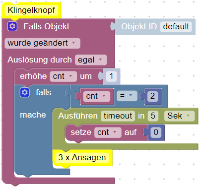

      @spitfire4all
      Vielleicht wird zu kurz hintereinander getriggert?
      Schau mal hier.
      S 1 Antwort Letzte Antwort
        @spitfire4all
        Schau mal hier.
        Spitfire4all

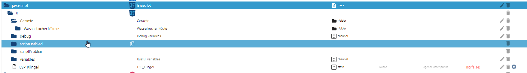

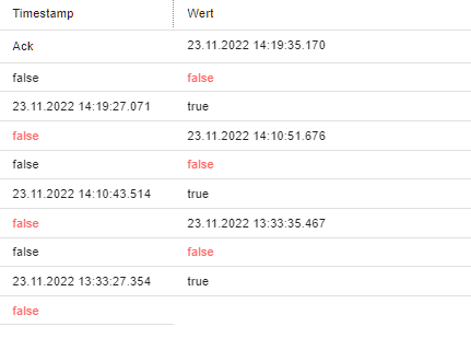

        Danke für den Tipp, ich habe es jetzt einmal so probiert, auch wenn ich nicht weiß was das Teil so macht:
        Das Problem existiert weiterhin, keine Ausgabe auch meinem Echo Eingang, obwohl im Log alles ok ist:

          Auch steht die Anweisung noch im Parameter:
          HDM
          @spitfire4all sagte: ich habe es jetzt einmal so probiert
          Den wichtigen Teil mit dem Timeout und dem Zähler nicht!
            Spitfire4all
            Bin mir nicht sicher, dass es so richtig ist?
            Mache sonst fast nie was mit Variablen und nur dann, wenn es easy ist :-)
            Das würde doch nur den Nachrichtenteil betreffen und der funktioniert ja, oder?
            HDM
            • S Spitfire4all
              HDM
              @spitfire4all sagte: dass es so richtig ist?
              Nein. Poste bitte den Blockly-Export in Code tags.
              Wie verhält sich "ESP_Klingel"? Beim Drücken true und beim Loslassen false?
                Spitfire4all
                Hier wird auf einen Datenpunkt reagiert den die ESP Klingel selber generiert hat.
                Es wird nur auf etwas reagiert wenn die Klingel gedrückt wird, der Datenpunkt also true ist.
                  <variables>
                    <variable id="*ht6-CTIjwG),d*|M3,v">cnt</variable>
                    <variable type="timeout" id="timeout">timeout</variable>
                    <variable type="timeout" id="timeout1">timeout1</variable>
                    <variable type="timeout" id="timeout5">timeout5</variable>
                  </variables>
                  <block type="comment" id="9|1+-.P0XO58Q}(N|:)l" x="38" y="-87">
                    <field name="COMMENT">Hier hat es etwas gedauert bis die Asage im Büro kommt.</field>
                    <next>
                      <block type="comment" id="xCCEkvI//^H*DFanXQX[">
                        <field name="COMMENT">Allgemein - Es klingelt </field>
                        <next>
                          <block type="comment" id="USyd8{.fWWiL+6Y}i7b1">
                            <field name="COMMENT">Doku</field>
                            <comment pinned="false" h="110" w="766">Steuert einen selbst angelegten Datenpunkt über die Instanz Simple.APi.&#10;Kein MQTT !&#10;&#10;String IOBROKER_DP = "/set/javascript.0.ESP_Klingel?value=";&#10;&#10;Links zur Webseite und zu Github original script.&#10;&#10;https://forum.iobroker.net/topic/21975/fritzbox-tr064-esp-klingel-datenpunkt/9&#10;https://github.com/SBorg2014/ESP-Klingel&#10;&#10;https://www.amazon.de/XdreaM-PlayListPlayer/dp/B079NCQW4W&#10;https://forum.iobroker.net/topic/48920/ein-eigenen-mp3-song-%C3%BCber-alexa-wiedergeben/2&#10;&#10;</comment>
                            <next>
                              <block type="on_ext" id="V=X8j/cP;Y-,,[adJbUF">
                                <field name="CONDITION">true</field>
                                <value name="OID0">
                                  <shadow type="field_oid" id="2hP2~Z-kkGhrtSItTNN-">
                                    <field name="oid">javascript.0.ESP_Klingel</field>
                                  </shadow>
                                </value>
                                <statement name="STATEMENT">
                                  <block type="controls_if" id=")89r@b)GX]KEMi)rl)j.">
                                    <value name="IF0">
                                      <block type="on_source" id="F]Lpl$}rt=!ly2ak65a2">
                                        <field name="ATTR">state.ts</field>
                                      </block>
                                    </value>
                                    <statement name="DO0">
                                      <block type="math_change" id="52QL6[ewfv%4HdIiH_Tz">
                                        <field name="VAR" id="*ht6-CTIjwG),d*|M3,v">cnt</field>
                                        <value name="DELTA">
                                          <shadow type="math_number" id="mVUK2BVUSeINZSFf=aa1">
                                            <field name="NUM">1</field>
                                          </shadow>
                                        </value>
                                        <next>
                                          <block type="controls_if" id="gO6KS9k`:z9%cc_in9[p">
                                            <value name="IF0">
                                              <block type="logic_compare" id="Bdhf/CpQ[AY87j((a]J=">
                                                <field name="OP">EQ</field>
                                                <value name="A">
                                                  <block type="variables_get" id="O:rY6iN~}Gi;NE=q$]V7">
                                                  </block>
                                                </value>
                                                <value name="B">
                                                  <block type="math_number" id="agxa-7Ws/RzMbDYsGseA">
                                                    <field name="NUM">2</field>
                                                  </block>
                                                </value>
                                              </block>
                                            </value>
                                              <block type="timeouts_settimeout" id="{6-FPNpi2]}H`aHFufS8">
                                                <field name="DELAY">5</field>
                                                  <block type="variables_set" id="EfU1[9l]0ir#9Oy!NIoV">
                                                    <value name="VALUE">
                                                      <block type="math_number" id="HfD%Jpy_Id2i0GP8Yk-U">
                                                        <field name="NUM">0</field>
                                                      </block>
                                                    </value>
                                                  </block>
                                                </statement>
                                              </block>
                                            </statement>
                                            <next>
                                              <block type="debug" id="*cU_g?iA|)fuqgZe@B[=">
                                                <field name="Severity">warn</field>
                                                <value name="TEXT">
                                                  <shadow type="text" id="zT{a$$L|xB$8xzypv%.4">
                                                    <field name="TEXT">info: Klingel wurde aktiviert</field>
                                                  </shadow>
                                                </value>
                                                <next>
                                                  <block type="telegram" id="~=NDBQiM,}$tF5cO^}-n">
                                                    <field name="LOG"></field>
                                                    <field name="DISABLE_WEB_PAGE_PREVIEW">FALSE</field>
                                                    <value name="MESSAGE">
                                                      <shadow type="text" id="3Em9PCajD!PqpeN$L`e$">
                                                      </shadow>
                                                    </value>
                                                    <next>
                                                      <block type="timeouts_cleartimeout" id="la%]/f#+KC[3RU2.G4eZ">
                                                        <field name="NAME">timeout1</field>
                                                        <next>
                                                          <block type="timeouts_cleartimeout" id="9miNEQ37zr,^;Bk(gKwC">
                                                            <field name="NAME">timeout5</field>
                                                            <next>
                                                              <block type="comment" id="z$y7*P[e90KmsF-2.9d%">
                                                                <field name="COMMENT">Küche</field>
                                                                <next>
                                                                  <block type="controls_if" id="-7Q_/S_ctD-tO+h#V+fC">
                                                                    <value name="IF0">
                                                                      <block type="logic_compare" id="%X#fc1Ay%b2e(wFgUtH[">
                                                                        <value name="A">
                                                                          <block type="get_value" id="X0aCexhw_PfS6cY{}5s{">
                                                                            <field name="OID">javascript.0.ESP_Klingel</field>
                                                                          </block>
                                                                        </value>
                                                                        <value name="B">
                                                                          <block type="logic_boolean" id=".v,|;B]q3BxFI(@q/j(M">
                                                                          </block>
                                                                        </value>
                                                                      </block>
                                                                    </value>
                                                                      <block type="timeouts_settimeout" id="#eOf|7qL}bsu5om`nu(!">
                                                                        <field name="DELAY">500</field>
                                                                        <field name="UNIT">ms</field>
                                                                          <block type="debug" id="S?lSzH+S;Rg7-qnywJan">
                                                                            <value name="TEXT">
                                                                              <shadow type="text" id="8E:GqwL4+0Rz`=|MMagF">
                                                                              </shadow>
                                                                              <block type="text" id="=R%@?@5:z}b.^9|q0ab@">
                                                                                <field name="TEXT">Ausgabe auf Küche / Eingang "textcommand" soll als nächstes gesetzt werden.</field>
                                                                              </block>
                                                                            </value>
                                                                            <next>
                                                                              <block type="control" id="FiTl7G[oApi~lR8nPLMB">
                                                                                <field name="OID">alexa2.0.Echo-Devices.G090VC0991641AMW.Commands.textCommand</field>
                                                                                <comment pinned="false" h="72" w="689">Hier ist es etwas undeutlich. Ich steuere zwar den Echo aber, dessen Musik Ausgabe ist in der Alexa App auf den Sonos Lautsprecher um geleitet. Das sollte ich wohl ändern.&#10;&#10;Den Echo-Lautsprecher nun auf eigene Ausgabe gesetzt.&#10;Weiß auch nicht ob die Gruppe Küche etwas damit zu tun hat.&#10;</comment>
                                                                                  <block type="text" id="4(B,?m6Jt5Z;]=jF-mmI">
                                                                                    <field name="TEXT">öffne p.l.p und spiele klingel</field>
                                                                                  </block>
                                                                                </value>
                                                                                <next>
                                                                                  <block type="debug" id="a$ON/-xwk/|9^9IC-b?j">
                                                                                    <value name="TEXT">
                                                                                      <shadow type="text">
                                                                                      </shadow>
                                                                                      <block type="text_join" id="DRDAs)=LOx!sM]+xblRE">
                                                                                        <value name="ADD0">
                                                                                          <block type="text" id="S,tDC9P[AE_dbrX5}ctu">
                                                                                            <field name="TEXT">Wert: von "textCommand" ist: </field>
                                                                                          </block>
                                                                                        </value>
                                                                                        <value name="ADD1">
                                                                                          <block type="get_value" id="mAO/|^LG|pxFE-wI^O0u">
                                                                                          </block>
                                                                                        </value>
                                                                                      </block>
                                                                                    </value>
                                                                                    <next>
                                                                                      <block type="timeouts_wait" id="P0i?@3q3OFqKOb%EgzB+">
                                                                                        <next>
                                                                                          <block type="controls_if" id=".!@iMVKB8Ld!W6Y=/}Ee">
                                                                                            <value name="IF0">
                                                                                              <block type="logic_compare" id="e^bGl;.wPgs?3_bqT1s!">
                                                                                                <field name="OP">NEQ</field>
                                                                                                <value name="A">
                                                                                                  <block type="get_value" id="4eH^$6/KMX.F$G}~2ypK">
                                                                                                  </block>
                                                                                                </value>
                                                                                                <value name="B">
                                                                                                  <block type="text" id="op771oM]Y}#2--Ety_P@">
                                                                                                  </block>
                                                                                                </value>
                                                                                              </block>
                                                                                            </value>
                                                                                              <block type="control" id="VFkK*58:b0X-x4Tn,8WB">
                                                                                                  <block type="text" id="2}oH?3;]^ab8(dj90EPV">
                                                                                                  </block>
                                                                                                </value>
                                                                                                <next>
                                                                                                  <block type="debug" id="#Iq2-`XiWD2@X:%+}86T">
                                                                                                    <value name="TEXT">
                                                                                                      </shadow>
                                                                                                      <block type="text_join" id="8x*nVc;wrV%caKG`u+m$">
                                                                                                        <value name="ADD0">
                                                                                                          <block type="text" id=",FHb0i2,y/qJEL[R$JJ2">
                                                                                                            <field name="TEXT">Zweiter Versuch aktiviert - Wert: von "textCommand" ist: </field>
                                                                                                          </block>
                                                                                                        </value>
                                                                                                        <value name="ADD1">
                                                                                                          <block type="get_value" id="koou;P@`G;L^IEn4F)e_">
                                                                                                          </block>
                                                                                                        </value>
                                                                                                      </block>
                                                                                                    </value>
                                                                                                  </block>
                                                                                                </next>
                                                                                              </block>
                                                                                            </statement>
                                                                                          </block>
                                                                                        </next>
                                                                                      </block>
                                                                                    </next>
                                                                                  </block>
                                                                                </next>
                                                                              </block>
                                                                            </next>
                                                                          </block>
                                                                        </statement>
                                                                        <next>
                                                                          <block type="timeouts_settimeout" id="Je,5V[TjdPye_~%f$PeQ">
                                                                            <field name="DELAY">35</field>
                                                                              <block type="debug" id=")gI-vda`lOICP0k}V#x8" disabled="true">
                                                                                <comment pinned="false" h="48" w="620">Unter Player Titel wird wohl nichts eingetragen.&#10;Deshalb Debug aus.</comment>
                                                                                <value name="TEXT">
                                                                                  </shadow>
                                                                                  <block type="text_join" id="rd??N#D)X}(mnO5*zqvh">
                                                                                    <value name="ADD0">
                                                                                      <block type="text" id="FXnsp1lQ(,R8(D|+HueA">
                                                                                        <field name="TEXT">Der Titel Wert im Echo Eingang ist :  </field>
                                                                                      </block>
                                                                                    </value>
                                                                                    <value name="ADD1">
                                                                                      <block type="get_value" id="=Wr($i?RxkeA37@|CI6K">
                                                                                        <field name="OID">alexa2.0.Echo-Devices.G090VC0991641AMW.Player.currentTitle</field>
                                                                                      </block>
                                                                                    </value>
                                                                                  </block>
                                                                                </value>
                                                                                <next>
                                                                                  <block type="debug" id="L-NNQ5V|%hBqmQb*f4WC">
                                                                                    <value name="TEXT">
                                                                                      <shadow type="text" id="3!~2w1!bC%O:JCn`wwh(">
                                                                                        <field name="TEXT">Script Ende</field>
                                                                                      </shadow>
                                                                                      <block type="text" id="x/uq}`iF.`_WQhl`S+)E">
                                                                                        <field name="TEXT">Script "Es klingelt" wurde beendet.</field>
                                                                                      </block>
                                                                                    </value>
                                                                                  </block>
                                                                                </next>
                                                                              </block>
                                                                            </statement>
                                                                          </block>
                                                                        </next>
                                                                      </block>
                                                                    </statement>
                                                                    <next>
                                                                      <block type="comment" id="tBS.;yo|-jia:wUTj;u;">
                                                                        <field name="COMMENT">Echo Badezimmer</field>
                                                                        <next>
                                                                          <block type="controls_if" id="g@o$8!I17SB=rzODQq,w">
                                                                            <value name="IF0">
                                                                              <block type="logic_compare" id="t!4?mdG+}1#e)w}1V-Wf">
                                                                                <value name="A">
                                                                                  <block type="get_value" id="$puF7nMv_xSFB/~}D:Pj">
                                                                                  </block>
                                                                                </value>
                                                                                <value name="B">
                                                                                  <block type="logic_boolean" id="eZ;oLNq::lGG{07JksMX">
                                                                                  </block>
                                                                                </value>
                                                                              </block>
                                                                            </value>
                                                                              <block type="control" id="Q=f!6t(t#Xx+K`3alTzZ">
                                                                                <field name="OID">alexa2.0.Echo-Devices.G090VC0991641AMW.Player.volume</field>
                                                                                  <block type="math_number" id="gsRx*}*Eq0Cz-!VqU*yo">
                                                                                    <field name="NUM">50</field>
                                                                                  </block>
                                                                                </value>
                                                                                <next>
                                                                                  <block type="control" id="51(VbCP5*;@bas$[Y!F,">
                                                                                    <field name="OID">alexa2.0.Echo-Devices.G2A1A60314660241.Commands.speak</field>
                                                                                      <block type="text" id="=3u2f0})$H~A$6BFP(Hv">
                                                                                        <field name="TEXT">Da hat jemand geklingelt</field>
                                                                                      </block>
                                                                                    </value>
                                                                                    <next>
                                                                                      <block type="debug" id="7`P[%2c*i*{q[M8/vCIE">
                                                                                        <value name="TEXT">
                                                                                          <shadow type="text" id="mQYEu~vsP0J{nE7-0cy7">
                                                                                            <field name="TEXT">Sprachausgabe: Badezimmer es hat geklingelt.</field>
                                                                                          </shadow>
                                                                                        </value>
                                                                                      </block>
                                                                                    </next>
                                                                                  </block>
                                                                                </next>
                                                                              </block>
                                                                            </statement>
                                                                            <next>
                                                                              <block type="comment" id="WTRJs?|5vd|_c6b;IBaH">
                                                                                <field name="COMMENT">Echo Büro</field>
                                                                                <next>
                                                                                  <block type="controls_if" id="Q*.%Mdz1o?Cf!:DBr#Q|">
                                                                                    <value name="IF0">
                                                                                      <block type="logic_compare" id="yiMA(Vg`Q3X4.Y;rFv(Q">
                                                                                        <value name="A">
                                                                                          <block type="get_value" id="$~GO]KTvud};#`t~t!mH">
                                                                                          </block>
                                                                                        </value>
                                                                                        <value name="B">
                                                                                          <block type="logic_boolean" id="qPdA,IaY39qa1d*!)^tq">
                                                                                          </block>
                                                                                        </value>
                                                                                      </block>
                                                                                    </value>
                                                                                      <block type="control" id="Q-=FAS*?}Ae:_G6;0K,;" disabled="true">
                                                                                          <block type="math_number" id="++Pt}#%!yr6k;Pe6.(_4">
                                                                                          </block>
                                                                                        </value>
                                                                                        <next>
                                                                                          <block type="control" id="3cc4@^HymktoS`sIqEt)">
                                                                                            <field name="OID">alexa2.0.Echo-Devices.G090LF1072260PUJ.Commands.speak</field>
                                                                                              <block type="text" id="i%A-Vuruk.s/BTs2]L{_">
                                                                                              </block>
                                                                                            </value>
                                                                                            <next>
                                                                                              <block type="debug" id="T={+z]]*g874b`1a$.4G">
                                                                                                <value name="TEXT">
                                                                                                  <shadow type="text" id="T!Pd^A!NlGsXbdzxcJzK">
                                                                                                    <field name="TEXT">Sprachausgabe: Büro es hat geklingelt</field>
                                                                                                  </shadow>
                                                                                                </value>
                                                                                                <next>
                                                                                                  <block type="debug" id="Et]LzFP79Cxm]2-c=PZ1">

                • S Spitfire4all
                                  <value name="OID0">
                                    </shadow>
                                  </value>
                                      <value name="IF0">
                                        </block>
                                      </value>
                                            </shadow>
                                          </value>
                                          <next>
                                              <value name="IF0">
                                                  <value name="A">
                                                    </block>
                                                  </value>
                                                  <value name="B">
                                                    </block>
                                                  </value>
                                                </block>
                                              </value>
                                                        </block>
                                                      </value>
                                                    </block>
                                                  </statement>
                                                </block>
                                              </statement>
                                              <next>
                                                  <value name="TEXT">
                                                    </shadow>
                                                  </value>
                                                  <next>
                                                        </shadow>
                                                      </value>
                                                      <next>
                                                          <next>
                                                              <next>
                                                                  <next>
                                                                                    </block>
                                                                                  </value>
                                                                                  <next>
                                                                                        </block>
                                                                                      </value>
                                                                                      <next>
                                                                                          <value name="TEXT">
                                                                                            </shadow>
                                                                                          </value>
                                                                                        </block>
                                                                                      </next>
                                                                                    </block>
                                                                                  </next>
                                                                                </block>
                                                                              </statement>
                                                                              <next>
                                                                                  <next>
                                                                                      <value name="IF0">
                                                                                          <value name="A">
                                                                                            </block>
                                                                                          </value>
                                                                                          <value name="B">
                                                                                            </block>
                                                                                          </value>
                                                                                        </block>
                                                                                      </value>
                                                                                            </block>
                                                                                          </value>
                                                                                          <next>
                                                                                                </block>
                                                                                              </value>
                                                                                              <next>
                                                                                                  <value name="TEXT">
                                                                                                    </shadow>
                                                                                                  </value>
                                                                                                  <next>
                                                                                                      <value name="TEXT">
                                                                                                        </shadow>
                                                                                                        <block type="text_join" id="O[Px{j,_Wi}Lh=1:{WkS">
                                                                                                          <value name="ADD0">
                                                                                                            <block type="text" id="/i`{M,(m#N,$Y$fBg{qp">
                                                                                                              <field name="TEXT">Wert: Echo Büro Announcement Wert ist: </field>
                                                                                                            </block>
                                                                                                          </value>
                                                                                                          <value name="ADD1">
                                                                                                            <block type="get_value" id="8:%efADD?8|hac.HON:O">
                                                                                                            </block>
                                                                                                          </value>
                                                                                                        </block>
                                                                                                      </value>
                                                                                                    </block>
                                                                                                  </next>
                                                                                                </block>
                                                                                              </next>
                                                                                            </block>
                                                                                          </next>
                                                                                        </block>
                                                                                      </statement>
                                                                                    </block>
                                                                                  </next>
                                                                                </block>
                                                                              </next>
                                                                            </block>
                                                                          </next>
                                                                        </block>
                                                                      </next>
                                                                    </block>
                                                                  </next>
                                                                </block>
                                                              </next>
                                                            </block>
                                                          </next>
                                                        </block>
                                                      </next>
                                                    </block>
                                                  </next>
                                                </block>
                                              </next>
                                            </block>
                                          </next>
                                        </block>
                                      </statement>

                  @spitfire4all sagte: der Datenpunkt also true ist.
                  Immer oder nur, wenn gedrückt wird?
                  • S Spitfire4all
                                    <value name="OID0">
                                      </shadow>
                                    </value>
                                        <value name="IF0">
                                          </block>
                                        </value>
                                              </shadow>
                                            </value>
                                            <next>
                                                <value name="IF0">
                                                    <value name="A">
                                                      </block>
                                                    </value>
                                                    <value name="B">
                                                      </block>
                                                    </value>
                                                  </block>
                                                </value>
                                                          </block>
                                                        </value>
                                                      </block>
                                                    </statement>
                                                  </block>
                                                </statement>
                                                <next>
                                                    <value name="TEXT">
                                                      </shadow>
                                                    </value>
                                                    <next>
                                                          </shadow>
                                                        </value>
                                                        <next>
                                                            <next>
                                                                <next>
                                                                    <next>
                                                                        <value name="IF0">
                                                                            <value name="A">
                                                                              </block>
                                                                            </value>
                                                                            <value name="B">
                                                                              </block>
                                                                            </value>
                                                                          </block>
                                                                        </value>
                                                                                <value name="TEXT">
                                                                                  </shadow>
                                                                                  </block>
                                                                                </value>
                                                                                      </block>
                                                                                    </value>
                                                                                    <next>
                                                                                        <value name="TEXT">
                                                                                          </shadow>
                                                                                            <value name="ADD0">
                                                                                              </block>
                                                                                            </value>
                                                                                            <value name="ADD1">
                                                                                              </block>
                                                                                            </value>
                                                                                          </block>
                                                                                        </value>
                                                                                <value name="IF0">
                                                                                    <value name="A">
                                                                                      </block>
                                                                                    </value>
                                                                                    <value name="B">
                                                                                      </block>
                                                                                    </value>
                                                                                  </block>
                                                                                </value>
                                                                                      </block>
                                                                                    </value>
                                                                                    <next>
                                                                                          </block>
                                                                                        </value>
                                                                                        <next>
                                                                                            <value name="TEXT">
                                                                                              </shadow>
                                                                                            </value>
                                                                                          </block>
                                                                                        </next>
                                                                                      </block>
                                                                                    </next>
                                                                                  </block>
                                                                                </statement>
                                                                                <next>
                                                                                    <next>
                                                                                        <value name="IF0">
                                                                                            <value name="A">
                                                                                              </block>
                                                                                            </value>
                                                                                            <value name="B">
                                                                                              </block>
                                                                                            </value>
                                                                                          </block>
                                                                                        </value>
                                                                                              </block>
                                                                                            </value>
                                                                                            <next>
                                                                                                  </block>
                                                                                                </value>
                                                                                                <next>
                                                                                                    <value name="TEXT">
                                                                                                      </shadow>
                                                                                                    </value>
                                                                                                    <next>
                                                                                                        <value name="TEXT">
                                                                                                          </shadow>
                                                                                                            <value name="ADD0">
                                                                                                              </block>
                                                                                                            </value>
                                                                                                            <value name="ADD1">
                                                                                                              </block>
                                                                                                            </value>
                                                                                                          </block>
                                                                                                        </value>
                                                                                                      </block>
                                                                                                    </next>
                                                                                                  </block>
                                                                                                </next>
                                                                                              </block>
                                                                                            </next>
                                                                                          </block>
                                                                                        </statement>
                                                                                      </block>
                                                                                    </next>
                                                                                  </block>
                                                                                </next>
                                                                              </block>
                                                                            </next>
                                                                          </block>
                                                                        </next>
                                                                      </block>
                                                                    </next>
                                                                  </block>
                                                                </next>
                                                              </block>
                                                            </next>
                                                          </block>
                                                        </next>
                                                      </block>
                                                    </next>
                                                  </block>
                                                </next>
                                              </block>
                                            </next>
                                          </block>

                    @spitfire4all
                    Versuche es mal hiermit:
                     <variables>
                       <variable id="CyV%{3|97IkO578t@Az^">cnt</variable>
                       <variable type="timeout" id="timeout2">timeout2</variable>
                     </variables>
                       <next>
                           <next>
                               <next>
                                   <value name="OID0">
                                     </shadow>
                                   </value>
                                       <field name="VAR" id="CyV%{3|97IkO578t@Az^">cnt</field>
                                         </shadow>
                                       </value>
                                       <next>
                                           <value name="IF0">
                                               <value name="A">
                                                 </block>
                                               </value>
                                               <value name="B">
                                                 </block>
                                               </value>
                                             </block>
                                           </value>
                                                     </block>
                                                   </value>
                                                   <next>
                                                       <value name="TEXT">
                                                         </shadow>
                                                         </block>
                                                       </value>
                                                     </block>
                                                   </next>
                                                 </block>
                                               </statement>
                                               <next>
                                                   <value name="TEXT">
                                                     </shadow>
                                                   </value>
                                                   <next>
                                                         </shadow>
                                                       </value>
                                                       <next>
                                                           <next>
                                                               <value name="TEXT">
                                                                 </shadow>
                                                                 </block>
                                                               </value>
                                                               <next>
                                                                     </block>
                                                                   </value>
                                                                   <next>
                                                                     <block type="timeouts_settimeout" id="RCX8c2g7ME0xMZg{J/-O">
                                                                       <field name="NAME">timeout2</field>
                                                                           <value name="IF0">
                                                                               <value name="A">
                                                                                 </block>
                                                                               </value>
                                                                               <value name="B">
                                                                                 </block>
                                                                               </value>
                                                                             </block>
                                                                           </value>
                                                                                 </block>
                                                                               </value>
                                                                               <next>
                                                                                   <value name="TEXT">
                                                                                     <shadow type="text" id="SGzY(FKqQA5a(y${/~Hp">
                                                                                     </shadow>
                                                                                     </block>
                                                                                   </value>
                                                                                 </block>
                                                                               </next>
                                                                             </block>
                                                                           </statement>
                                                                         </block>
                                                                       </statement>
                                                                       <next>
                                                                           <next>
                                                                                 </block>
                                                                               </value>
                                                                               <next>
                                                                                     </block>
                                                                                   </value>
                                                                                   <next>
                                                                                       <value name="TEXT">
                                                                                         </shadow>
                                                                                       </value>
                                                                                       <next>
                                                                                           <next>
                                                                                                 </block>
                                                                                               </value>
                                                                                               <next>
                                                                                                     </block>
                                                                                                   </value>
                                                                                                   <next>
                                                                                                       <value name="TEXT">
                                                                                                         </shadow>
                                                                                                       </value>
                                                                                                     </block>
                                                                                                   </next>
                                                                                                 </block>
                                                                                               </next>
                                                                                             </block>
                                                                                           </next>
                                                                                         </block>
                                                                                       </next>
                                                                                     </block>
                                                                                   </next>
                                                                                 </block>
                                                                               </next>
                                                                             </block>
                                                                           </next>
                                                                         </block>
                                                                       </next>
                                                                     </block>
                                                                   </next>
                                                                 </block>
                                                               </next>
                                                             </block>
                      Spitfire4all
                      Immer nur, wenn gedrückt wird, springt er auf wahr.
                      So wie es für mich aussieht, setzt die ESP klingel den Datenpunkt wieder auf false, da er jetzt, im nicht gedrückten Zustand false ist.
                      Grundsätzlich funktioniert der Trigger ja, mein Script wird ja durchlaufen, so zeigt es jedenfalls das log.
                      Auszug aus dem History Adapter
                      • S Spitfire4all
                        @spitfire4all sagte: setzt die ESP klingel den Datenpunkt wieder auf false
                        Dann versuche es mal mit dem geposteten Blockly, bei dem auf "wurde geändert" getriggert und erst beim Loslassen (false) agiert wird.
                        EDIT: Falls das mit Rückkehr auf false nicht funktioniert, triggere auf "ist wahr" und prüfe auf "cnt = 1":

                          Spitfire4all
                          Habe es mal implementiert und beim ersten Versuch hat es auch richtig funktioniert.
                          Erst einmal vielen Dank.
                          Ich werde es mal beobachten und dann berichten.

                              @spitfire4all sagte: was denn nun schiefgelaufen ist.
                              Vermutlich wird zu oft getriggert (Prellen), was dazu führt, dass die Sprachausgaben unterbrochen werden.
                              Der Timeout führt in Verbindung mit der Zählvariablen nun dazu, dass das Programm innerhalb von 5 s nur einmal durchlaufen wird.
