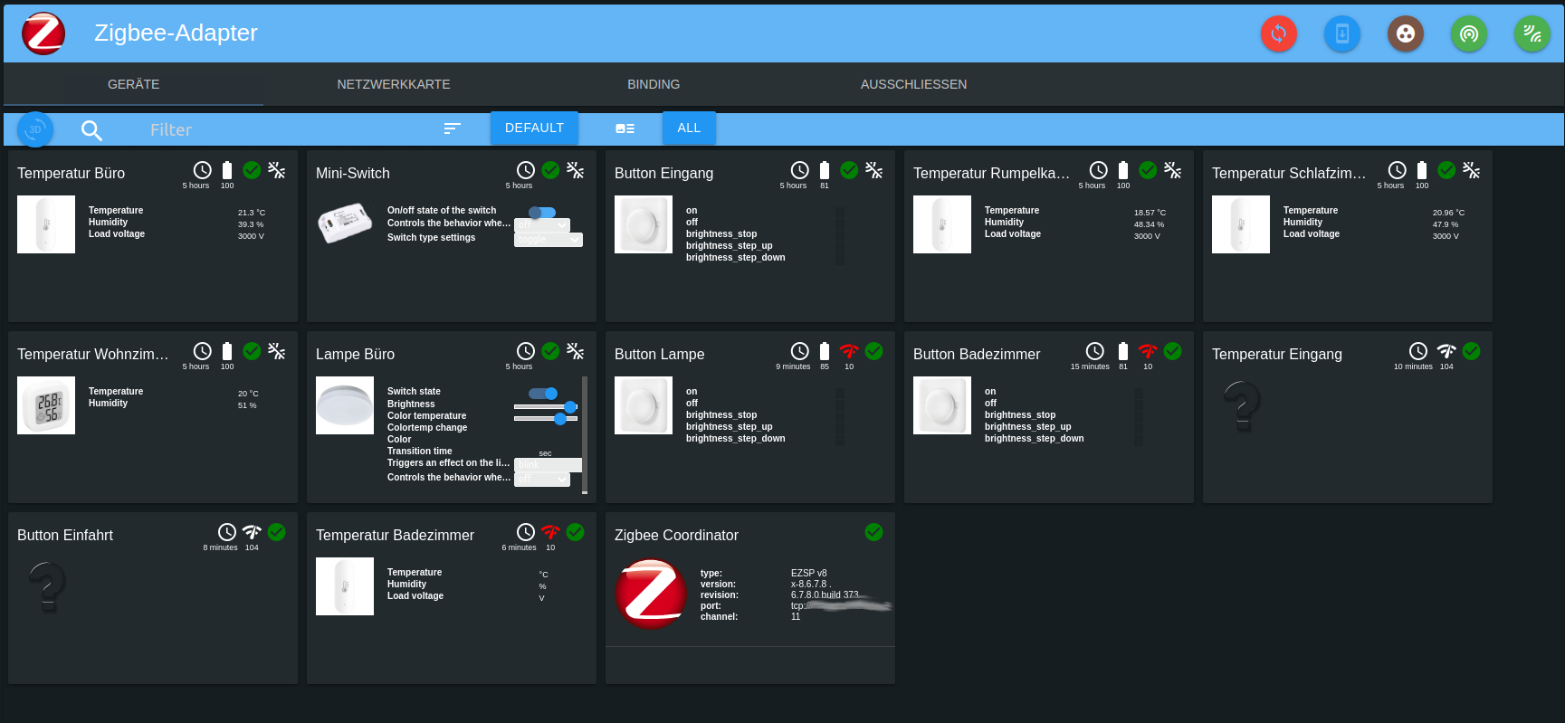

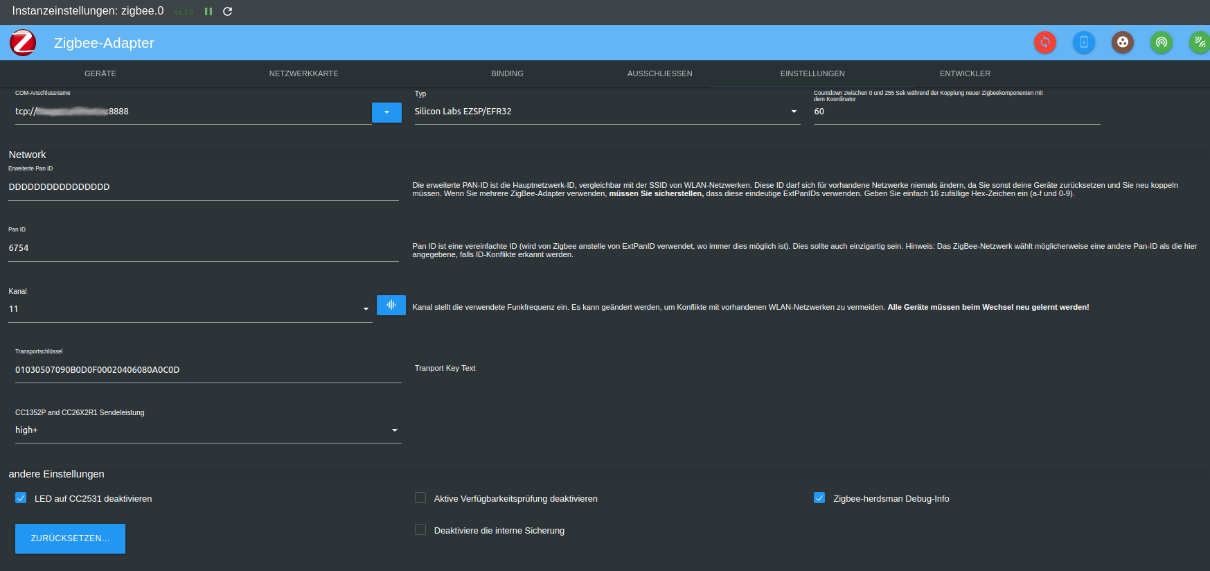

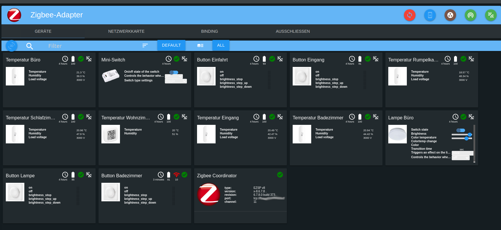

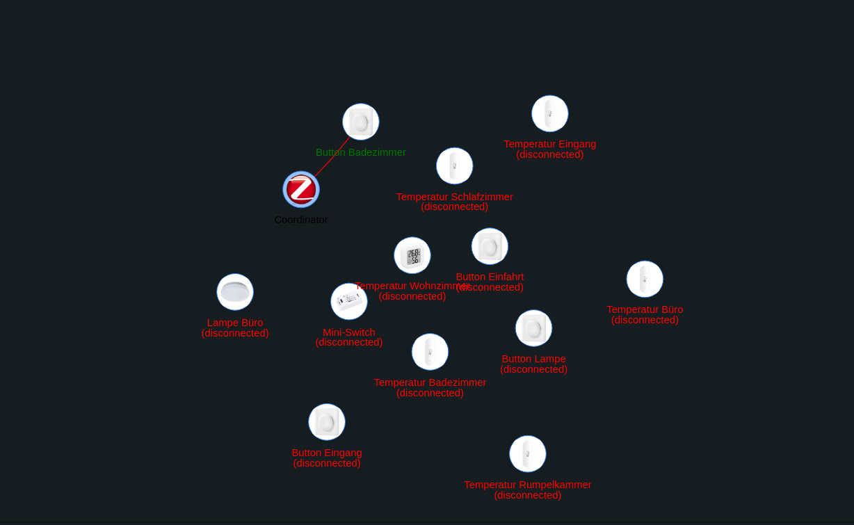

    leider fällt des öfteren der Zigbee Adapter aus :-(
    Die Geräte werden zwar angezeigt, aber übertragen keine Daten. Hat jemand eine Idee, was man/ich dagegen unternehmen kann, bevor ich den ganzen Krempel in die Tonne werfe?
    Hier mal ein paar Fotos von den Zuständen heute morgen.
