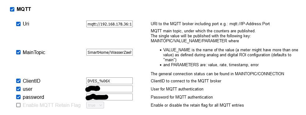

    ... hier im Forum habe ich einige Infos zu diesem Super-Projekt gefunden, aber nix was meine MQTT Frage beantwortet:
    • Ich habe diese MQTT Einstellungen ...
    • Daraus werden dann diese ioBroker Objekte ...
    Die gelbe Markierung im main-Ordner ist der aktuelle Wert. Dieser main-Ordner sollte doch direkt unter "WasserZähler" stehen, oder ?
    Die orange Markierung ist (meiner Meinung nach) "Müll" bzw. irgendwelche (alten) Wert... wo kommen die her ? Was habe ich falsch gemacht ? (Egal ob das Flag auf true / false steht)
    Wie muss denn ein "richtiger "Baum aussehen bzw. welche Einstellungen braucht man dann dafür ?
    Vielen Dank für die Hilfe
    EDIT:
    Dies hat geholfen ...
    Es hatten sich durch "falsche" MQTT Einstellungen in div. Geräten div. Fehler angesammelt ....
