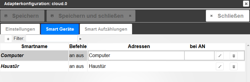

    ich bin ioBroker neuling und habe nun das halbe Wochenende damit verbracht mir eine sprachgesteuerte Türöffnung mit Alexa, einem RasPi3 und ioBroker zu basteln.
    Alexa schaltet den Datenpunkt "Haustür", sobald der Wert sich ändert wird ein Script aufgerufen welches die Haustüröffnung betätigt.
    Es klappt alles soweit, es fehlt nurnoch ein kleiner Feinschliff.
    Damit zu meiner Frage: Ist es möglich, dass Alexa nicht nur "ein" oder "aus" sondern auch "auf" oder "zu" als Befehl akzeptiert um einen Datenpunkt zu ändern?
    Falls ja: Welche Einstellung am Datenpunkt muss ich genau vornehmen?
    Ich möchte das Alexa den Befehl "Alexa, mach die Haustür auf" akzeptiert. Sie mag aber nur "Alexa, mach die Haustür ein" :?
    Kann ich die Befehle für den Cloud Adapter irgendwo ändern? In der Adapter-Konfig kann man nur den Namen ändern.
    Vielen Dank!
    Edit: Habe nun den Datenpunkt zu einem "Level" gemacht, wie ich es in einem anderen Beitrag gelesen habe. Jetzt geht es. Nur ich bin etwas verwirrt:
    Erstelle ich in der Alexa App eine Gruppe mit dem Namen "Tür", "Haustür", "Türe", "Gebäudetür" oder wie auch immer und füge dort meinen Datenpunkt aus ioBroker hinzu, nimmt sie nur "an/aus/ auf x Prozent" als Sprachbefehl an.
    Nenne ich die Gruppe "Fenster" oder "Eingangstür" und sage "Alexa mach das Fenster/die Eingangstür auf/zu" dann funktionierts. <u>Warum?</u>

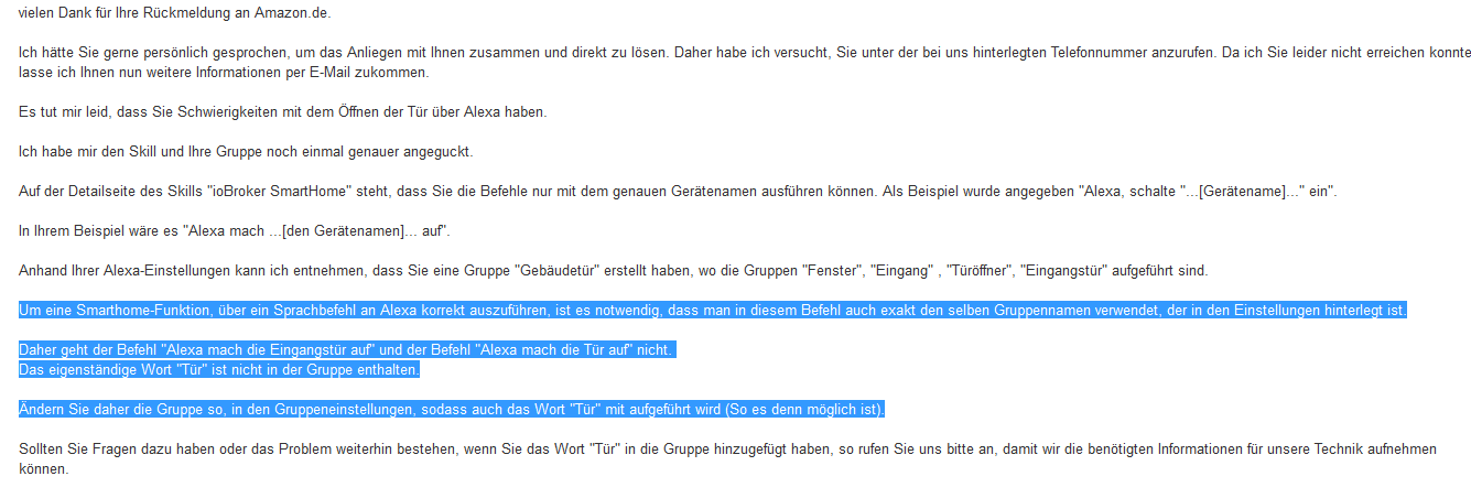

              Sie erkennt die worte schon richtig denn sie gibt ja rückmeldung "Ich weiss leider nicht wie ich diese Einstellung für Gerät Tür machen soll" oder so ähnlich.
              Habe inzwischen nochmal eine Mail von amazon erhalten (siehe bildanhang).
              Verstehe ich das richtig dass ich das Gerät in ioBroker "Tür" nenne muss? Das habe ich natürlich zuerst so gehabt. Ich habe die Bezeichnung dann mehrmals im Cloud Adapter geändert bis ich ein Wort gefunden hab das auf oder zu als Statusbefehl angenommen hat und nicht nur ein und aus. Dann habe weiter rumprobiert und Alexa Gruppen erstellt mit unterschiedlichen Namen und das Gerät dann nicht mehr geändert. (neue Gruppennamen in der app anlegen geht schneller als das gerät in iobroker umzubenennen und jedes mal dann wieder die geräte erkennung in der alexa app zu starten.)

                Nunja, ich glaube das Problem ist, dass eine durch Amazon vordefinierte Antwort auf den Satz "Alexa mach die Tür auf" die Sache blockiert.
                Alexa antwortet nämlich mit "Tut mir leid Dave. Ich befürchte, das kann ich nicht. Ich bin nicht HAL und wir sind nicht im Weltraum." (aus dem Film "2001: Odyssee im Weltraum" von 1968) … schade das dieses Gimmik sich über Smarthome Geräte hinwegsetzt .... hab mal eine Anfrage an Amazon gestellt ob das deaktiviert werden kann .... welcher Mensch braucht das? Sicherlich weniger als es Menschen gibt die mit einem Smartlock oder wie auch immer automatisch eine Tür öffnen lassen wollen.
                Also werde ich mich weiter mit Amazon rumprügeln müssen.
