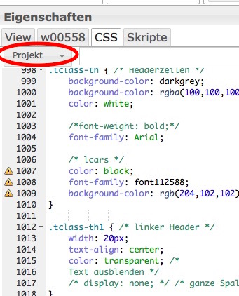

    Zuerst also bitte den folgenden CSS-Code im VIS-Editor in den Reiter CSS, Unterpunkt Projekt kopieren. Ich nutze einen blau verlaufenden Hintergrund, der mit diesem Code und dieser Formatierung nichts zu tun hat.
    Hier der CSS-Code:

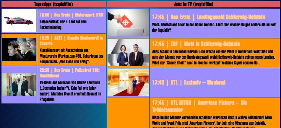

    Es sieht dann so aus:
    Ich gebe zu, die Lesbarkeit leidet etwas. Nur habe ich hier auf dem Autobahnparkplatz nicht soviel Zeit zum Rumprobieren. Passt die Farben gemäß LCARS Richtlinien bitte selbst an (sie Link oben).

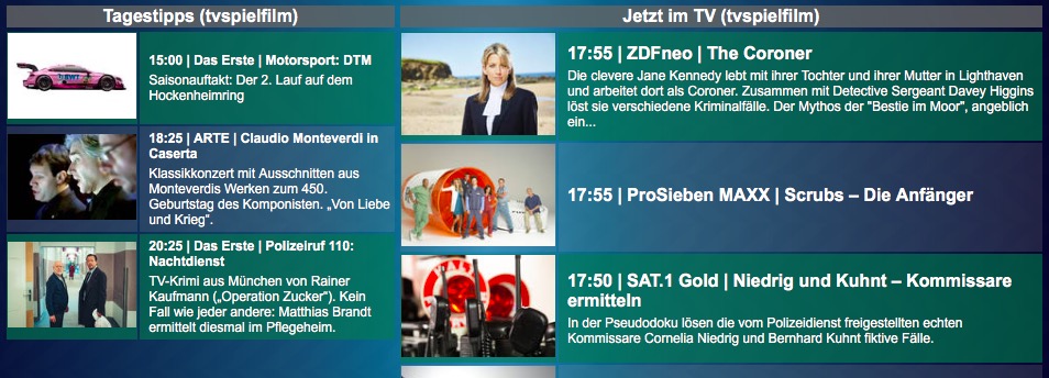

    Zum Vergleich hier das Bild ohne die LCARS-Formatierungen, so wie ich es verwende:
    CSS ohne LCARS (für die normale Ansicht können die mit /* lcars */ kommentierten Absätze gelöscht oder auskommentiert werden):
