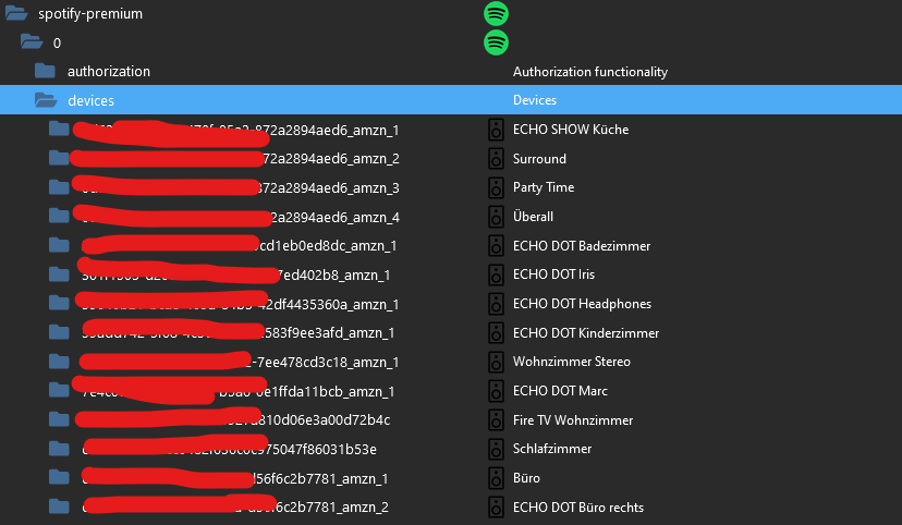

      @lodda0815 zuerst musst Du mal schauen ob Du im Objektbaum das FireHD als Device siehst:

        @djmarc75 nope, das ist leider nicht der Fall. ....Mist

          warum Mist ? Glaub so ein Tablet verhält sich halt wie ein FireTV-Gerät.
          Dann musst Du eben die Spotify APP installieren, anmelden, Adapter neu starten, kurz warten und dann nochmal im Objektbaum nachsehen.
