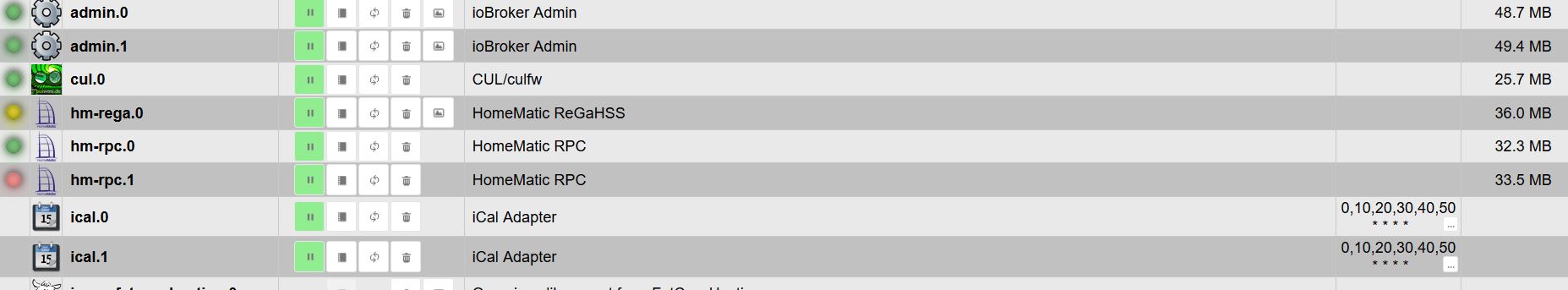

    Hallo Gemeinde,
    ich schlage mich schon geraume Zeit mit iCal herum, auch die diversen Forenbeiträge haben mir nicht geholfen, meinen lokal unter http://192.168.178.xxx:8081/opt/iobroke … google.ics
    abgespeicherten Kalender (nur zu Testzwecken der gleiche wie der originale im Netz) anzuzeigen.
    Ich habe schon so ziemlich alle Varianten durch probiert, aber ohne Erfolg:
    • in einem anderen Ordner abgespeichert
    • die Ports 80, 8082 ausprobiert
    • einen mit Outlook erstellten Mini_Kalender getestet
    • eine 2.Instanz für den lokalen Kalender erstellt
    -iobroker restart wegen code7
    • system reboot wegen/nach code7
    • den admin.1 (für Port80) gelöscht
    alles ohne Erfolg.
    im Log wird der lokale Kalender zwar aufgerufen, ohne Fehlermeldung, aber unter Objects wird nichts angezeigt.
    Ich habe mal die entsprechenden Bilder angehängt.
    Wo liegt der Fehler? Mein Ziel ist, 3 Kalender abzurufen und im VIS anzuzeigen.
    Vielleicht hat jemand einen Hinweis?
