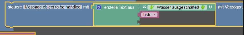

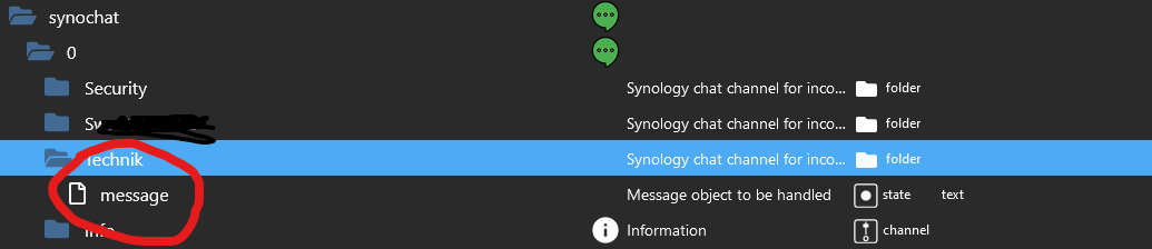

        Es gibt kein Auswahlfeld in Blockly fuer Synochat, daher einfach ein Steuer-Modul nehmen und in den Datenpunkt schreiben:
        Alexander Keiser 1 Reply Last reply Reply Quote 1

          Danke für die schnelle Antwort, hat super geklappt 🙂
